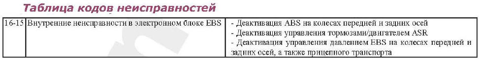

Gtnadij писал(а):Теперь читаю серьезную ошибку 16-15 Внутренний сбой ЭБУ. По Wabco подсказкам это подключение клеммы 30a.
Тут не так:

Это по DAVIE,говорит тормози чем можеш я тебе не помогу.
А по Wabco что-то не туда посмотрел,получается неисправен блок управления,а раз так-замена.

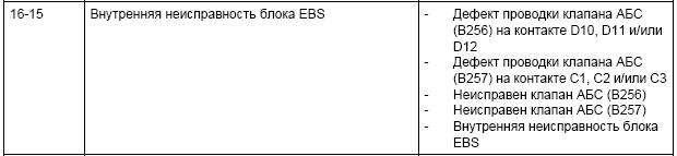

Re: DAF 95 XF EBS
А если так:
Re: DAF 95 XF EBS
Очень забавная неисправность. Реально надо тестер брать в руки что бы победить...
Картинка в прошлом сообщении в помощь.
Тоже раз блок менял, хватило на 100 метров... потом нашел...

99% проводка к клапанам отгнила. У меня иногда встречаются такие машины, почему-то из за этого иногда и блок на связь не выходит.

igor_oksana большое спасибо!!!На это у меня мысли были,поэтому когда бросал кабель на датчик ABS левой стороны,за одно бросил кабель на клапан ABS.Теперь нужно кинуть на правую сторону и станет все ясно. :roll:
Реально проверял,ЭБУ отрубает питание.Снимал разъем с модулятора задней оси-питания нет(когда неисправность активна)и записи нет в память неисправности.
