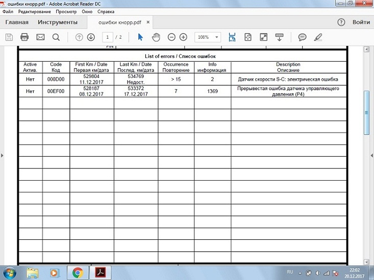

С чем связанны эти ошибки модуль ES2090
По датчику все прозвонил, колеса покрутил, все отлично..
по Р4 манометром проверил, значения соответствуют....
ошибка кнор 2090.jpg (105.23 КБ) 8086 просмотров
Re: ошибка по EBS прицепа
Датчик может при вибрации отваливаться. Может и удлинитель на сгибах косячить.
По тягачу с 3-м контуром и кутп нет проблем?
Стакан
Сообщения: 518
Откуда: Чебоксары
Сообщение Стакан »
acckiy писал(а):Датчик может при вибрации отваливаться. Может и удлинитель на сгибах косячить.
согласен может, но я его дергал когда прозванивал, но по любому и датчик и провод заменю...
не проверял и водитель ничего не говорил.... думаешь падение воздуха? ну так то когда проверял все гуд было с давлением...
