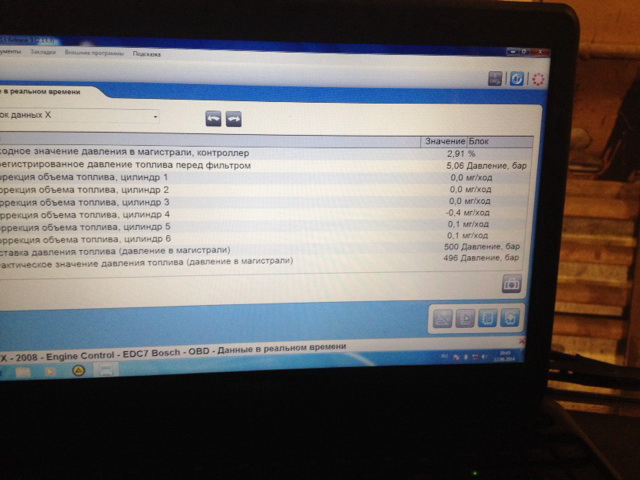

Re: MAN TGA двигатель D20 ошибка EDC03779-10
Прикрути старый мпроп и посмотри. Ранее на фотке видно было разброс запрашиваемого давления и реального. Новый клапан может подклинивать.Ошибка сразу после заводки вываливается или в редких случаях. Еще похожая фигня была из за проблемы в мозгах. Осциллографом посмотреть непомешает ...

Датчик давления так точно зря меняли.
Каково состояние коннекторов?
Цеплять диагностику и в дорогу смотреть как ведет себя давление в рейле при нагрузке\сбросе. Была одна такая проблемня машина у которой только в движении удалось увидеть провал в давлении при поднятии давления до 1350 бар, причем провал был до 200 бар (т.е. минус 1150бар!) В итоге вскрыли ТНВД, а там два плунжера висят, он на одном ездил :D, заставили поменять масло.
Сейчас заехал похожий МАН,тоже выскакивает 3779. До нас уже меняли все что могли. Первые проверки показали плачевное состояние коннекторов (морковок) и одна из форсунок стоит от более мощного мотора. Но большого слива не дают. будем менять форсунку и коннектора и в дорогу на испытания :D Да, регулятор открыт на 4.6%
Пару недель назад боролись с МАНом у которого регулятор стоял на -2% :mrgreen: И выскакивала 94 ошибка от переизбытка давления, уходило за 9-10бар. Заменили перепускной клапан в ТНВД

ALFA-Dnepr писал(а):Цеплять диагностику и в дорогу смотреть как ведет себя давление в рейле при нагрузке\сбросе
ездили. при примерно 1300 давлении выскакивает 3779 и давление падает до 800. и больше не поднимается. едет но тупо. выключил-включил зажигание все нормализуется.

Ограничение в 800 бар и есть аварийный режим выставляемый мозгами. Это хорошо видно по "требуемому давлению" и нужно искать кто виноват. Что в этот момент происходит с регулятором давления и "низким давлением"?

ALFA-Dnepr писал(а):Что в этот момент происходит с регулятором давления и "низким давлением"?
низкое давление в норме - 5 бар, а регулятор 30-45%
