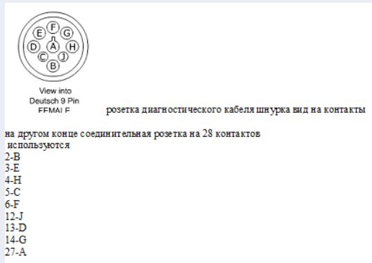

Доброго времени! Кто-нибудь знаеет что внутри кабеля Т16 Cummins?? По распиновке проводами по J1939 TEXA не коннектится, не видит CAN. Возможно там сопротивление стоит или транслятор????

Двигатель ISBe коммуникации CAN J1939 только. Дело в том,что у нас кабеля T16 нет, но послучаю срисовал распиновку. Пробовал подключаться проводочками, но CAN не видит. Поэтому вопрос, то ли ошибка с распиновкой, то ли что то в оригинальном кабеле T16 интегрированно.

Разобрался, проблема была в неправильной распиновке кабеля..
розетка диагностического кабеля шнурка вид на контакты
на другом конце соединительная розетка на 28 контактов
используются
2-B
3-E
4-H
5-C
6-F
12-J
13-D
14-G
27-A

Проверил распиновку кабеля T16 предоставленную Den_2001, подключился к ISBe Euro3 по протоколу J1939, показал достоверные данные, работает нормально. Выражаю признательность Den_!!!

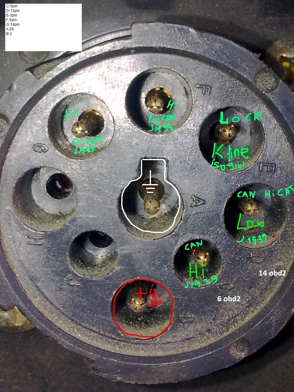

сегодня подключал к катерпиллеру ПЕРЕМЫЧКАМИ через обд
A->4OBD
B->16OBD
C->7OBD
D->13OBD

Сообщение adzundza »
пробовал ранее подключиться к ERF.Двигатель Cummins.2002г. при помощи выше указанной распиновке Т16,не получилось.Попробовал через переходник с обд2 6 на С а 14 на Д (+и- понятно и так). Связался,данные показал сканер коректн, только иногда связь рвалась,и раз нет ошибок а раз есть, грешу на питание эбу,так-как авто почти труп.Проводка в ужасном состоянии.
