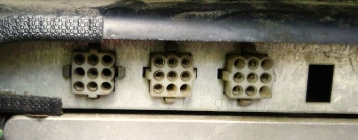

Здравствуйте.
Подскажите распиновку на Volvo F12 1993-го. Фото во вложении.
- Фотография разъема
- volvo.jpeg (37.98 КБ) 20308 просмотров
Re: Распиновки диагностических разъемов грузовиков и прицепо
1-й разьем,диагностика ABS,2-й TEST EDC,проверка важных пораметров,например,педаль газа,датчика надува и.д.,(нужно смотреть схему),3-й диагностика EDC на нем "+","-",K-Line,L-Line,контакт на 28 pin EDC,C3.

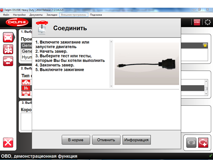

Всем доброго времени, подскажите распиновку диагностического разъема ZF Ecolife или вот такого шнурка
а кто вам сказал что этот интерфейс обязан работать со старыми машинами??? Для старых был другой интерфейс именуемый в народе "MAN CATS 1"munn писал(а):Подскажите, есть прибор Man cats II t200, у него в комплекте идёт кабель Obd2 --> man 12 pin, сделал распиновку:obd2 | man12pin
