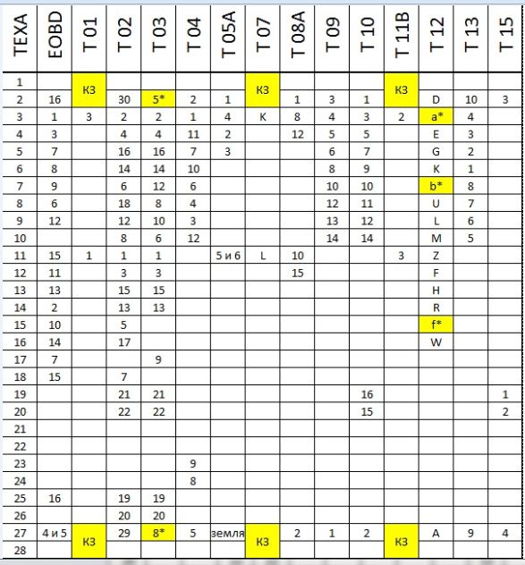

Доброго времени суток уважаемые форумчане. Проблема такая, Сканер неожиданно перестал конектится с блоком двигателя DAF CF и XF 95, во все блоки заходит а вот в блок UPEC не хочет, пишет потеря питания и всё. Что случилось не знаю. Остальные машины проблем нет. Что за х.... Кабель Т10 прозвонил нормально. Может проблема в основном кабеле который непосредственно к сканеру соединяется? Может кто распиновку скинет пожалуйста, на форуме не нашёл. Может быть конечно проблема в самом сканере? Может кто что нибудь посоветует?
Алексей 76
Сообщения: 433
Откуда: BY, Витебск
Сообщение Алексей 76 »
На основном (кабель питания) "не звонятся" только 1 и 28 (это питание с "отростка" они закорачиваются со 2 и 27, подключаемыми кабелями), 2 звонится со 2 и 25, а остальные так и звонятся 3-3, 4-4 и т. д.

Кабель EOBD
Комп EOBD
2 16
3 1
4 3
5 7
6 8
7 9
8 6
9 12
10 15
11 15
12 11
13 13
16 14
21 10
22 2
25 16
28 4
28 5
Алексей 76
Сообщения: 433
Откуда: BY, Витебск
eltr, у нас с Вами расхождения. Я на своём кабеле перепроверил, у меня всё сошлось. Перепроверте у себя.
