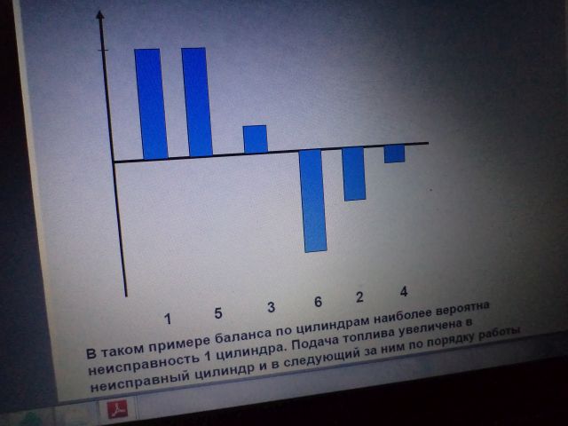

Andjei_44 писал(а):так то может к стенду серьезно не относиться, а не к балансу на машине?)Стенд дофига чего показывает...и "тестплан прошла"- а проблема по балансу критическая..форсунку местами с соседней меняют-проблема баланса следом за ней- ЭТО как? Вот и весь "стенд"...хоть крутой хоть "самоделный"- последний пункт проверки это машина.
Я просто думаю, что если в организации нет стенда и она отдаёт форсунки на ремонт - то всегда будет некоторое противостояние во мнениях...топливщик всегда скажет, что стенд первичен, а диагност удивиться - ведь получается тогда, что около форсунки всё вертится и все параметры двигателя - не в счёт...Хотя можно предположить, что ремонт форсунок произошёл не много не так...или тест планы не совсем корректны...
Хотя уже есть не мало наработок по конкретной топливной системе, когда и коррекция и другие параметры указывают на конкретный отказ, как наиболее вероятный.
Но вот что особенно интересно - и MANCats и SDP3 сходятся в одном...если коррекция топлива завышена в плюс у двух цилиндров по ходу работы - значит в первом цилиндре не всё хорошо. Хотя, где CR и где HPI...Там вроде есть 2 картинки по Scania конкретно...по MANCats просто не влезли..лимит 5 фоток всего.

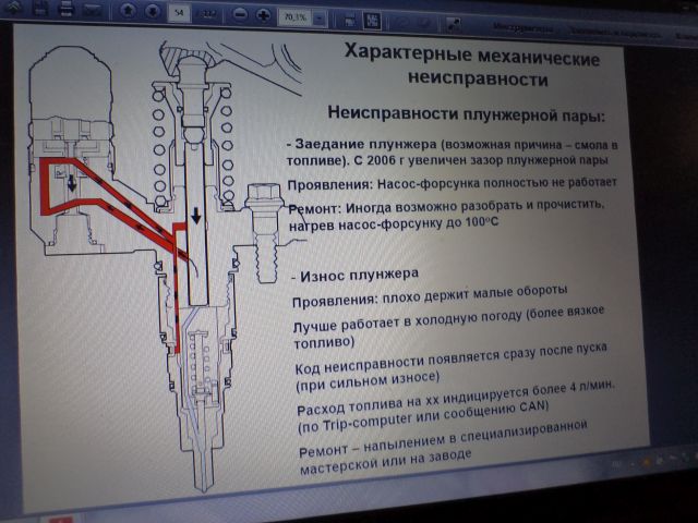

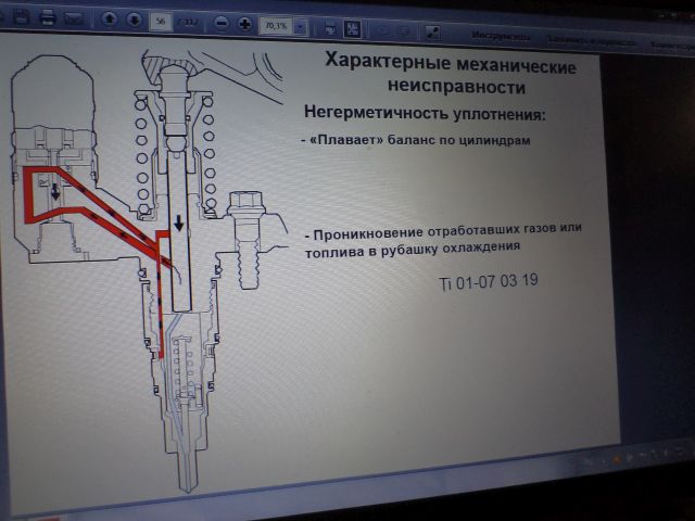

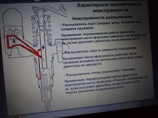

Сообщение diezzell »
Картинки с PDE. А это совсем другая песня
Евген1969
Сообщения: 49
Откуда: ялутур
Re: Не традиционные устройства диагностики дизеля.
Сообщение Евген1969 »
diezzell писал(а):Картинки с PDE. А это совсем другая песня
Это другая песня по конструкции..Но, что HPI, что PDE - всё равно между ними есть общее во внешнем проявлении отказов...и если дело касается системы HPI, которая советует обращать внимание на потёртости своих напылённых плунжеров и конусов, то это можно отнести и к системе PDE.
Евген1969 писал(а):Но, что HPI, что PDE - всё равно между ними есть общее во внешнем проявлении отказов
Совершенно не согласен. Если так рассуждать, то сюда и CR и XPI можно прилепить. HPI, как было сказано выше, это отдельная песня. Я бы сказал - философия. И подход к диагностике HPI совершенно иной, нежели к PDE.
