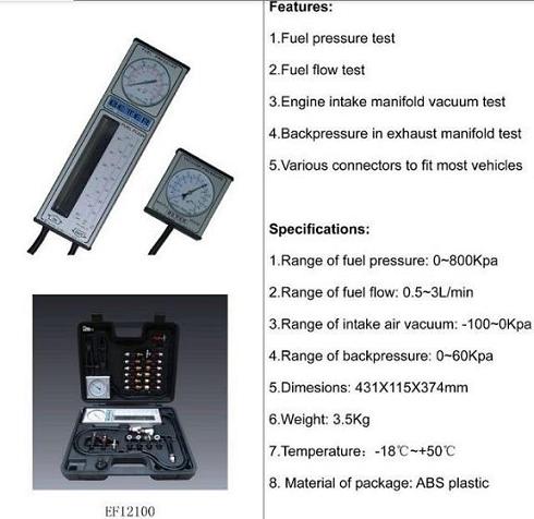

Вот такой вопрос...Кому то он покажется глупым, кому то странным, а кто-то может, в том числе и я, найдёт его полезным...если конечно получу ответы.
Физический смысл того, что на рисунке не нов. Это расходомер топлива. Рисунок опять сжался до почтовой марки, но принцип ясен. В наборе вакуумметр, который и как бы и не нужен особо, а вот сам расходомер с лева. С верху манометр, а под ним мерная трубка, шарик которой показывает расход от 0,5 до 3 литров в минуту.
В основном, как бы полезен для проверки напорной линии низкого давления. А вот что касается обратки дизелей с траков, его нижний предел довольно великоват - половина литра за минуту. Боюсь ошибиться, но когда берётся мерная мерка для дизеля, и проливается тот же Cummins ISB 6, то должно набежать не больше 180 ml из обратки.
Ну а я вижу применение этого инструмента в следующем...Если бы у его нижний предел был меньше - можно было бы применять его и на ХХ. Один шланг в штуцер слива на головке, другой в сливную магистраль...работа на ХХ. Не нужно снимать ни чего, если даже придётся глушить одну форсунку..потом другую...Врезка всегда покажет расход в минуту. Не нужно опорожнять мерную колбу и прочее.
Но беда в том, что на ХХ если форсунки все герметичны, то вряд ли они покажут 500ml/min слива, если этот дизель стоит на Truck, а не морской дизель. Но опять же все ремонтники форсунок дружно скажут - слив проверяется при повышенном давлении, а проверка на ХХ - это просто когда форсунка в хлам уже. Но ведь можно проверять и при лёгкой подгазовке...И это будет даже информативней. Вывести двигатель на ХХ - у приборки не хватит нижнего придела, а потом стабилизировать обороты педалью больше. Чем больше давление а Rail, тем больше слив в обратку...и прибор подхватит показания. Вот только остаётся узнать, какой слив будет при каком давление в Rail. Если 180 ml/L при ХХ, то какое значение будет при 1000 оборотов?
Ну и сразу скажу...это не реклама...увидел приблуду на Али...хотя там есть и на меньшее показания, но они уже оформлены отдельно.

Ну тогда бы число стендов было бы равно числу тех предприятий или транспортных компаний, которые имеют траки. Мне кажется, цепочка очевидна. Хороший диагност определяет не исправную форсунку и её меняют...Alex 428 писал(а):Не забиваете голову всякой хренью. Неисправную форсунку на 100 % покажет только стенд. Даже на нем основные показания проверяются на Хх и при полной нагрузке. В вашем случае давление в рейле при 1000 оборотах может быть практически равно давлению на ХХ.
А что касается давления...То это та печка, от которой и нужно плясать всегда...точнее от разницы между target pressure и actual pressure. Если давление в линии низкого давления нормальная...клапан сброса давления не срабатывает и дозирующий клапан не клинит - значит дело в гидроплотности форсунок. Но их, как правило шесть. И не всегда износ равномерный у всех шести. Ведь есть вероятность, что только одна форсунка ведёт себя не так. Ну пусть ещё одна на подходе...но не все шесть тащить на стенд.
И разве минутный слив с обратки не остался хорошим показателем работоспособности форсунок? Один минус у этого измерителя подачи - что его нижний предел начинается с 500ml в минуту...многовато для ХХ. Ну а для исследования давления в низкой линии давления как-то манометр сподручней.
