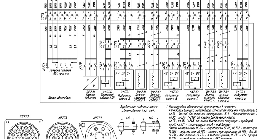

Вопрос такой, система ABS WABCO на МАЗе, сгнил разъем на датчике давления, выяснилось что кто то уже воткнул в разъем сопротивление, вообщем разъем заменили, датчик тоже, старый х.з. уже где, теперь диагноза говорит что обрыв провода, замыкание на массу, все сто раз прозвонили, все отлично, питание на разъем приходит... датчик кетай, фирмы STELLOX 88-21819-SX, уже подозреваю что датчик левый какой то, покупали по аналогу 4410441010.
Как проверить датчик, какое сопротивление должно быть? или еще как?
На другом таком же Мазе такая же ошибка, но когда проводишь тест датчика, там хоть лампа загорается, но давление не показывает... а на этом тягаче тишина по тесту..

ВР731
датчик абс.jpg (178.62 КБ) 18620 просмотров
Re: ABS на МАЗ
Стакан писал(а):....
Питающее напряжение на датчик давления - 5В
Сигнал с датчика 0,5-4,5 В.
Вот на блоке и мерять сколько напряжение.

Сообщение Стакан »
valera008 писал(а): Питающее напряжение на датчик давления - 5В
чето мне там не показалось что 5в, вроде 24 было....
Дык и в мануале по датчику от 8 до 32в
Датчик давления 441 044 101 0 Данные
1. Резьба входа: M 16x1.5
2. Электрическое соединение: Байонет (DIN) 72585-A1-3.1-Sn/K2
3. Макс. рабочее давление: 16 bar
4. Напряжение: 8 .. 32 V
5. Разрешение: 400 mV/bar; 16 Counts/bar

надо посмотреть на выходе , должно быть 0.5в , если другое значение то датчик неисправен.

Т.е. при входящем 26-27в выход при снятом датчике (без давления) должно быть 0,5в так?
Re: ABS на МАЗ
Стакан писал(а): чето мне там не показалось что 5в, вроде 24 было....
Пардон, эт я уже запарил с питанием )))
Но сигнал с него - 0,5-4,5 (в зависимости от давления)
Вот именно в этих пределах на блок и должно приходить.

Дык а если туда воткнули сопротивление, вроде 2 Вт стояло, это в лучшем случае до 20 , 22 вольт уменьшили, подозреваю что могли и блок спалить, подав вместо 5в, 20-25 в. У кого какие мысли?
Re: ABS на МАЗ
Стакан писал(а):Дык а если туда воткнули сопротивление, вроде 2 Вт стояло, это в лучшем случае до 20 , 22 вольт уменьшили, подозреваю что могли и блок спалить, подав вместо 5в, 20-25 в. У кого какие мысли?
Спалить не должны были - у блока должна быть защита от замыкания на плюс (+24В)
Стакан писал(а):Дык а если туда воткнули сопротивление, вроде 2 Вт стояло,.....
А при чем здесь Ваты ?? Там силовых цепей нет - мощность резистора не важна.
Ом сколько ?? Да и падение напряжение на резисторе определить можно только на месте - вряд ли кто-то знает сколько ампер выдаст этот блок на датчик (точнее миллиампер). Никто такие эксперименты не проводит )))) Все ставят датчик давления.
Re: ABS на МАЗ
в описании дачика, есть график, зависимости напряжения от давления. все выносные датчики на 24 вольта питание, и даже некоторые внутренние. Ставте оригинальные запчасти, и проблем будет меньше. Отсутствие денег у перевожчика, это не проблема ремонтника.
