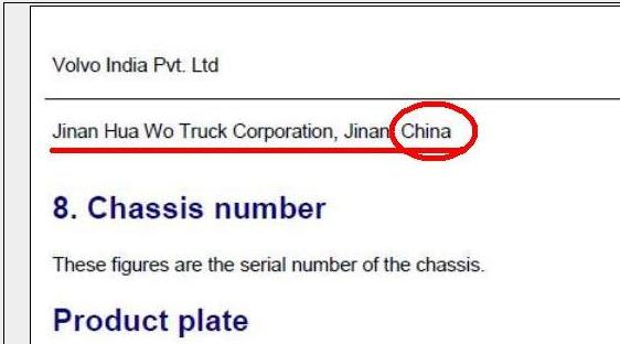

тихонов писал(а): они выкупили только легковую VOLVO похоже глобальная езда по ушам
да все официально, никаких "похоже" :D "Jinan Hua Wo Truck Corporation, Jinan, China" - не "Car", а именно "Truck" :D
