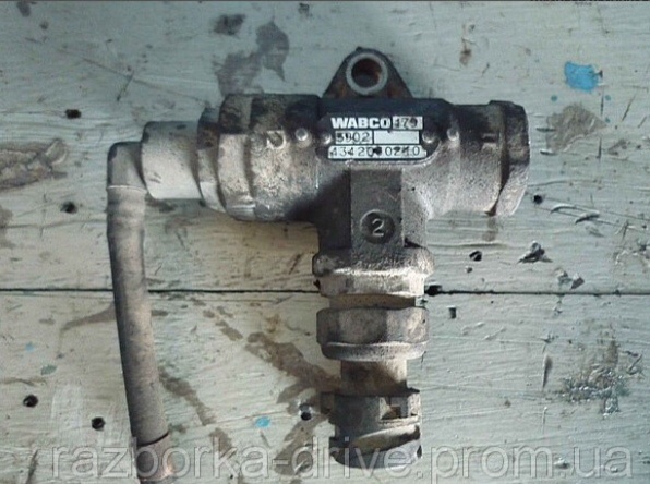

syava писал(а):Вентилятор в системнике с тремя проводами видели? какое у него сопротивление? точно так же и тут, три провода + - и сигнальный в зависимости от нагрузки на сигнальном проводе меняется напряжение...
датчики износа установил, открыл крышки на двухкональном модуляторе ebs и там обнаружил отрезанные фишки и вместо них поставил каторге были на датчике, прозвонил сразу провода идущие до датчика нагрузки, обрывов нет.
надеюсь что речь шла о нем. В магазинах у нас называют его "предохранительный клапан", на нем написано wabco 173 и больше некоих данных, схоже ли они с другими марками автомобилей или у меня какой-то с определенным номером идет ?
Re: Renault Premium dci 420 EBS Ошибка
На кране есть номер, хотя сам кран то не нужен. Датчик вкручен, а не идет вместе с краном.
Номер датчика 0 484 205 006. Бош. Кнорр. Одно и то же. Он же и Денсо.

Виталий писал(а):На кране есть номер, хотя сам кран то не нужен. Датчик вкручен, а не идет вместе с краном.
Номер датчика <a href="tel:0 484 205 006">0 484 205 006</a>. Бош. Кнорр. Одно и то же. Он же и Денсо.
большое спасибо

Долго искал датчик, поменял ошибка ушла, большое спасибо всем за помашь.
