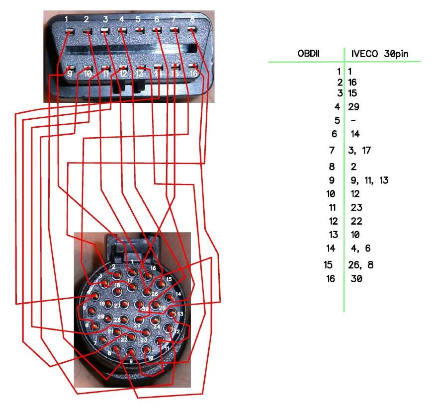

sogd
Сообщения: 40
Зарегистрирован: Вс мар 13, 2011 12:51 am
Откуда: Россия, Тамбов
Re: Распиновки кабелей для AUTOCOM Pro Trucks
Сообщение sogd »
С ивеко 30 пин запутался.
Где правильно? здесь, или
вот с кархелпа
sogd - переделывал свой кабель по схеме (ивека) отсюда взятой - проверено - все работает! :!:
