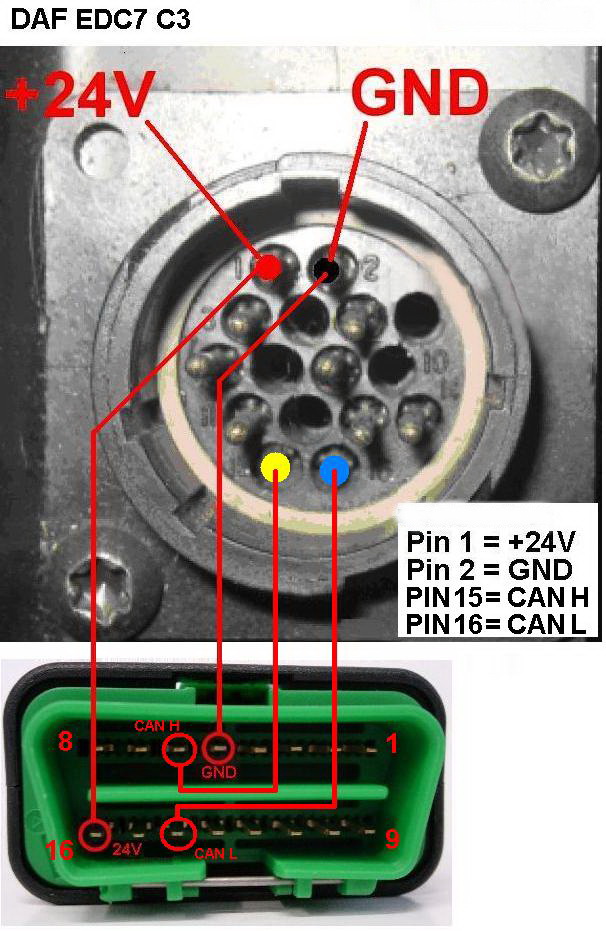

daf 95 / 105

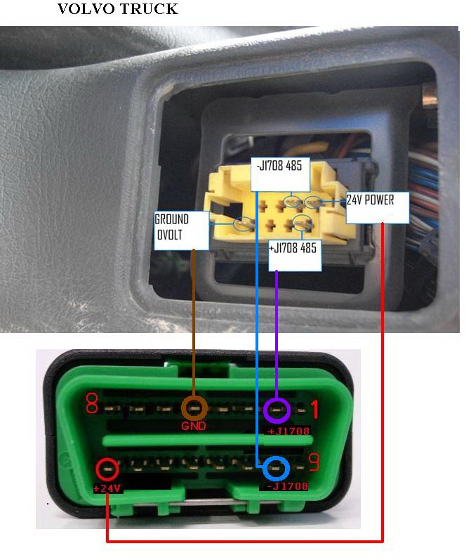

volvo

А если мне память не изменяет то SCANIA и DAF имеют один разъем

AndreyYG писал(а):volvo
мы это где-то видели уже---- http://truck-diagnost.com/viewtopic.php?t=136
И тебе спасибо. В цвете оно прикольнее получается
у меня эта распиновка не работала
