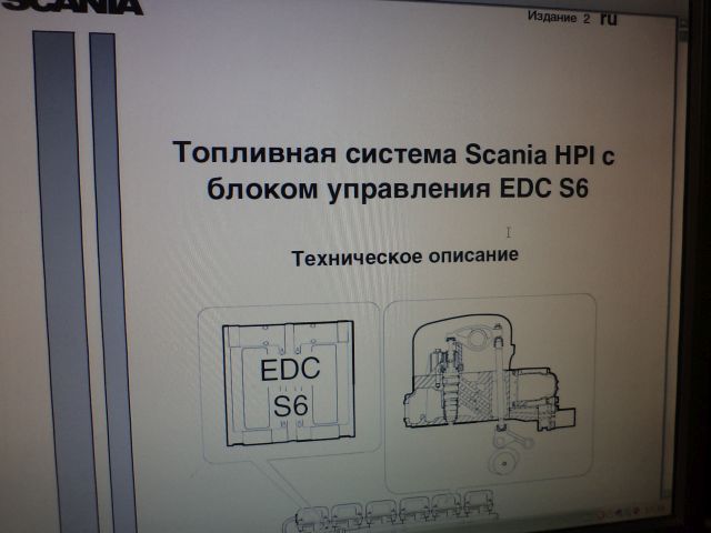

Пойду про систему HPI почитаю...как 2 клапана и профиль кулачка, через штангу и рычаг согласовывают работу трёх плунжеров насос-форсунки.
там между строчек есть как два клапана по три форсы обслуживают, это интересней ..

tappet писал(а):там между строчек есть как два клапана по три форсы обслуживают, это интересней ..
а начинать уж так с РТ))
Ну я думаю, что Вы поняли меня, когда я написал это. Конечно, правильнее было сказать, что первая пара клапанов запитывает топливом первый ряд форсунок, а вторая пара - второй...Тем более, литературы по устройству и диагностике систем HPI и PDE целая куча...

Евген1969, почитайте. полезно будет. А вот когда вы с ней (HPI) столкнётесь в реале. О да... Вы познаете, что порой камасутра отдыхает, в своё время каждый из аксакалов готов был сожрать талмуд по этой системе. Вроде всё исправно, а она не работает, не едет, нет мощности, большой расход топлива или любой из перечисленных вариантов в любой комбинации. Сколько бессонных ночей с ней можно было провести, это бесценно.
