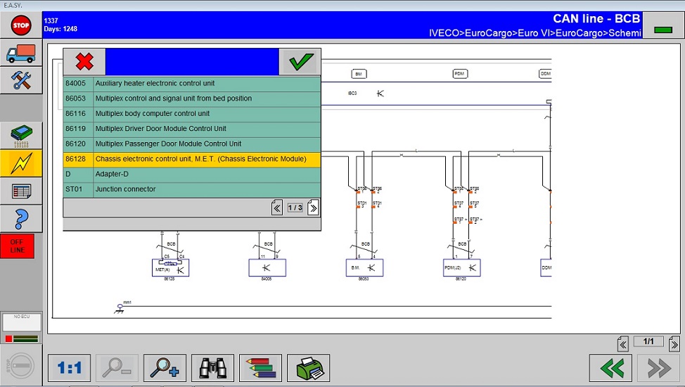

народ скажите в каком блоке стоит нагрузочное сопротивление . Сопротивление кан 120 Ом . провода все целые 100%
texnokar
Зарегистрирован: Чт ноя 02, 2017 9:39 pm
Откуда: Тула
Re: Iveco cargo EDC M7 нет запуска с ключа
Сообщение texnokar »
Сообщение alex780914 »
texnokar
Спасибо огромное .
