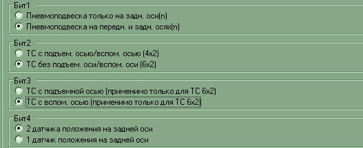

александр 72 писал(а):это как ?
Когда после ТЕХА видишь такое а подвеске 6х2:
