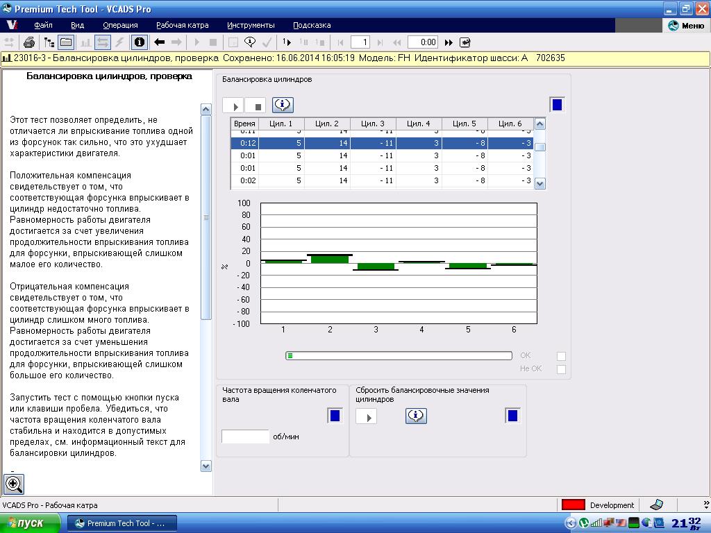

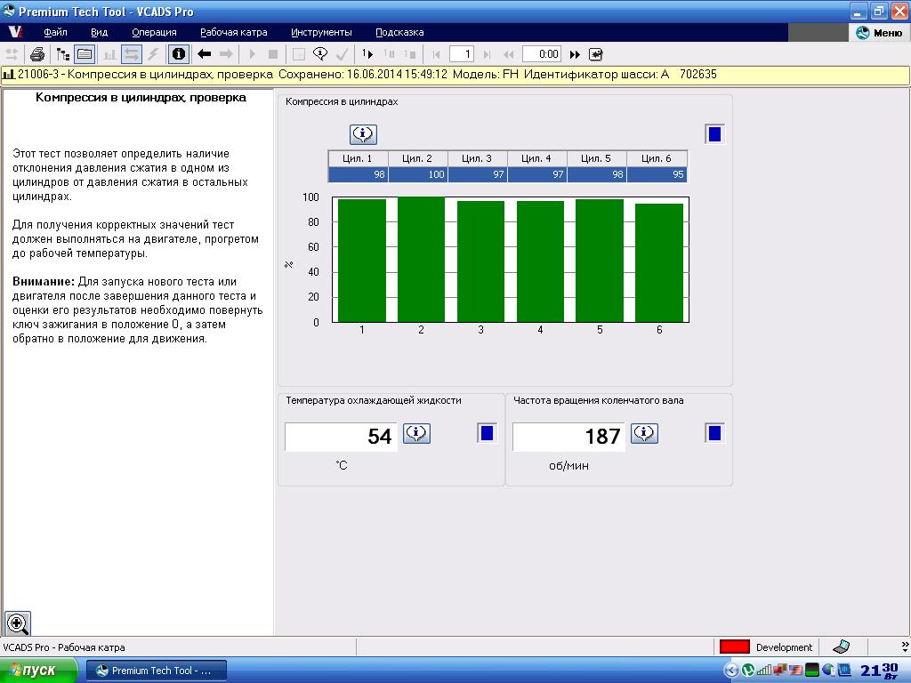

Вот результат
A702635 3.JPG (141.65 КБ) 4156 просмотров
A702635 2.JPG (102.65 КБ) 4156 просмотров
