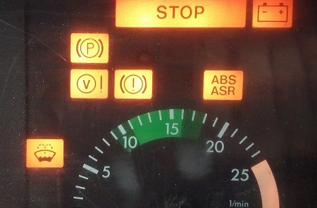

Ребята выручайте! :roll: Conecto O345.. Глохнет на ходу, отрубая питание от соленоида ТНВД. Отключение и вновь включение зажигания помогает сразу. Ещё в момент отключения загорается значек латинская буква V в кружке и рядом восклицательный знак. Он еще во время движения изредка помаргивает. Весь инет облазил и ничего, что за значек такой, видно на фото? Грешу на короткое замыкание в жгуте на двигателе, видать какая-то защита..

А про эмблемку что скажете?
Re: автобус MERCEDES-BENZ 0345 CONECTO
V! это знак неисправности системы EDC - FMR

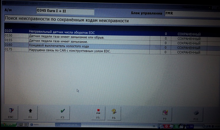

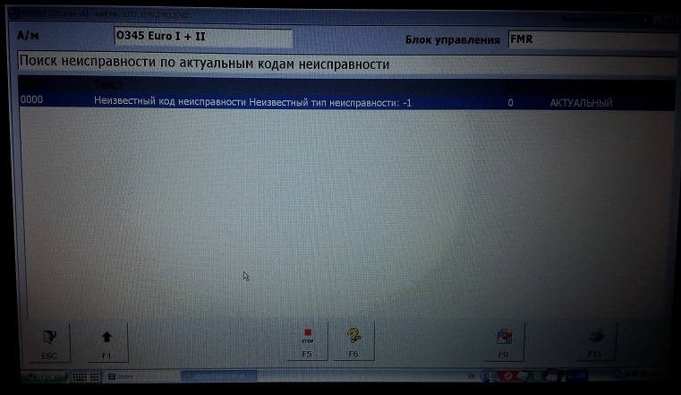

В общем, ребят, разобрал жгут. нашёл только одну проблемку. На разъёме ТНВД один контакт (на магнитный "активатор") был подогрет нормально так (плохой контакт). Снаружи почистил, внутрь насоса не сувался, возможно там тоже поплавилось.. Также подключил диагностику. Из актуальной только одна, неизвестная ошибка. Из сохраненных по инструкции все проверил, все показания в точках сходятся, будто исправно. НО, попытки очистить память не увенчались успехом.. Вроде говорит память очищена, а по факту ошибки не стираются.. Другого блока не имею..
Это результат права купил, а водить не купил. Читаем документацию и все удалиться. Первый скриншот Вам ни о чем не говорит?

Бесспорно "права купил", а точнее одолжил. Первый скрин мне говорит ровно то что там написано, а это какая-то неопределённость.. Если по остальным есть подробная инструкция по их устранению, то с этой все наоборот. Рассчитывал что тут мне, пионеру, помогут с такой проблемой. Ну или как водится скажут куда копать.. Заранее спасибо.
ННТ вам поможет, и знание английского. DAS с этими системами пока не знаком.
