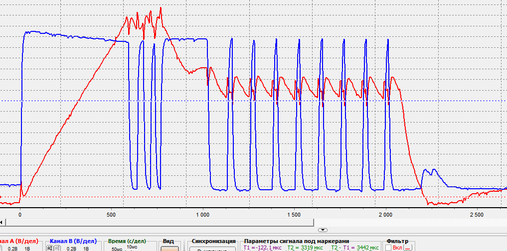

Осциллограммы PLD DAF CF 85/ UPEC токовая и напряжение управляющего импульса.
DAF CF 85 UPEC PLD.PNG (38.07 КБ) 16598 просмотров
Re: DAF XF95 Осциллограммы на PLD
Ну так хотя бы прокомментируйте- где ток где напряжение. Картинка красивая, но что она в себе несет?

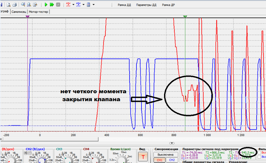

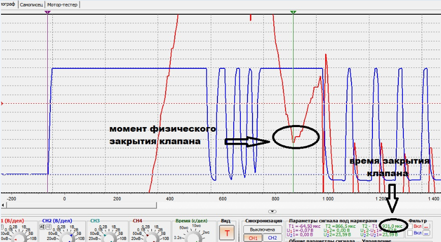

"Синий канал"- напряжение управляющего импульса, "Красный"-ток. Ниже приведу примеры в увеличенном масштабе исправной секции и секции с негерметичным клапаном, ЭБУ висела ошибка по механической неисправности секции данного цилиндра. Позже это подтвердила её дефектовка....
неисравная секция
неисравная секция
исправная секция
исправная секция
