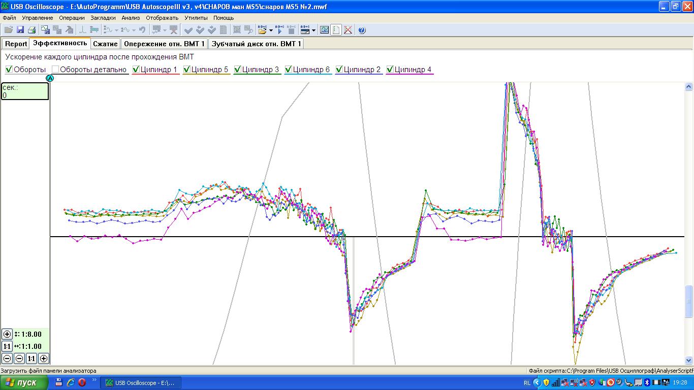

опыт №2 проверка эфективности работы цилиндров с помощью скрипта CSS
снаров №3.JPG (129.48 КБ) 10748 просмотров
Из него видно, что цилиндр №4 на оборотах ХХ не участвует в раскрутке двигателя (хотя на слух двигатель работает ровненько, без троения :shock: ), а при медленном и резком увеличении оборотов, а также при прекращении подачи топлива в цилиндры ничем не выделяется. В связи с этим было сделано предположение о изношенной плунжерной паре ТНВД цилиндра №4
