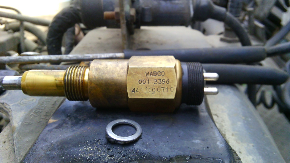

Вот сам датчик

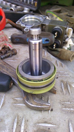

Заодно разобрали пневмоцилиндр и всё смазали.

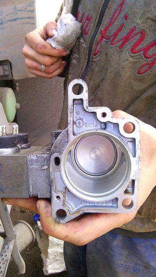

На схеме весь пневмоцилиндр D.

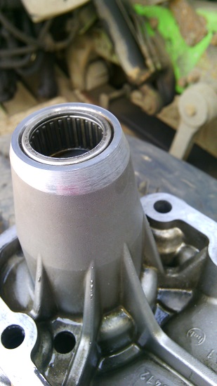

Немного не поняли что за потёртости на корпусе.Вал не шатается.Подшипники целы.

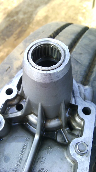

Та же потёртость

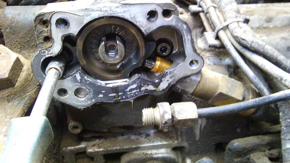

Re: Ошибка EPS F 189. Mercedes 1838. 1995 год вып.
Со слов диагноста и вникнув в проблему сделал такой вывод:
Не надо экономить на диагностике.Надо определить электрическая у Вас неисправность или механическая.
Если ошибок в памяти нет значит механика.
Каждый из датчиков выполняет свою роль.Внимательно посмотрите на датчики,а именно на его концевик(подвижная часть).Он нажимается под действием пружины внутри и с него считывается информация.Когда снимите пневмоцилиндр D и доберётесь до вала убедитесь что люфта вала нет и подшипник цел.Ещё очень важный момент! Бывали такие неисправности на этих КПП...Когда пневмоцилиндр снят,то рукой можно добраться до муфты которая стоит на валу.Она должна быть жёстко зашплинтована.Если у неё появляется люфт или шплинт выпадает,то некорректно работает датчик 10 на схеме.

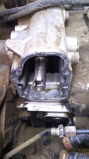

Вот сам вал.Рукой можно проверить вал и муфту на валу.
