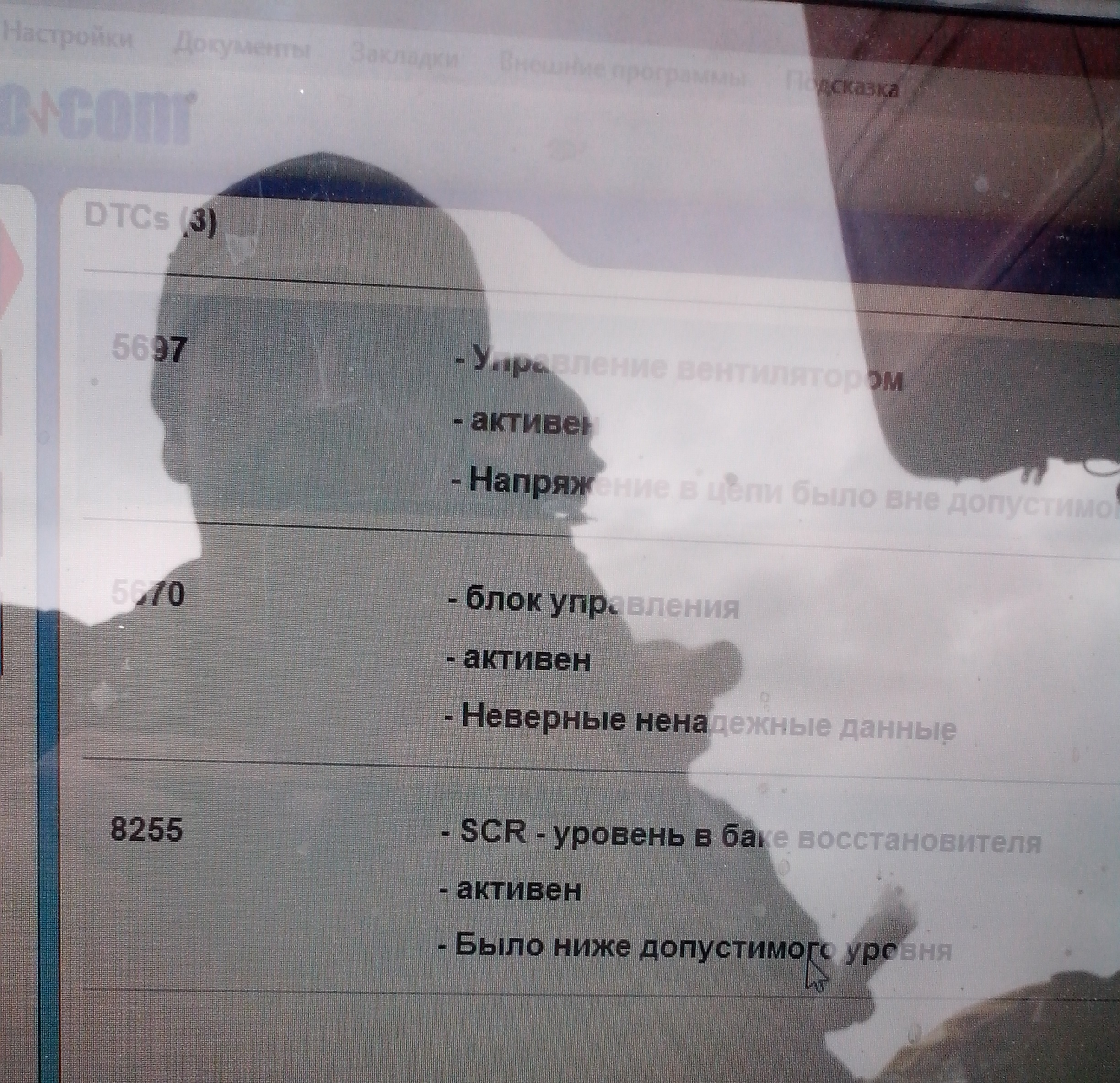

аутоком: 5670 блок управления - неверные ненадежные данные,
существует ли какой комментарий в сервисной документации по скании к сей ошибке?
ошибка становится активной после каждого неудачного старта двигателя.

Re: проблемма со scania hpi
Ну вообще-то сервисной документации по ошибкам, вроде нет, я не видел. Что-бы посмотреть ее расшифровку нужен номер блока, у скании одинаковые ошибки в разных блоках означают разное, поэтому мультимарочники часто врут. Да и вин неплохо указать. Ошибка по низкому напряжению, может быть. HPI это тот-же Cummins, что у тебя в подписи, все принципы и методы диагностики одинаковы. Я даже пользуюсь инструкциями от каминс при диагностике скании.
