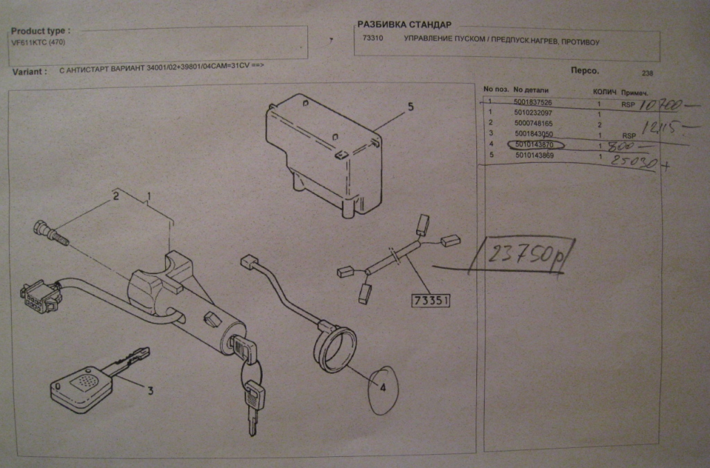

Продолжение истории.
Машину не глушил (дабы снова не попасть на эвакуатор), привез ее на сервис снова на проверку. Пайки и тд не проверяли, тока снова кружили вокруг машину с компьютером.
Как итог выдали бумажку - смотрите приложенный файл. Пока поменяли антенну с кольцом (это номер 4 на схеме), все остальное предложено купить и заменить на новое. Цены на все элементы написаны от руки, это рубли. Сервис по-прежнему настаивает либо на полной замене либо на отключении ИММО.
На претензию - ни ответа, ни привета ни от сервиса, ни от головного офиса компании Рено. Вернее, головной офис попытался сначала свалить вину на меня, потом согласился, что я прав и умыл руки.
Я собираюсь везти машину на независимую диагностику электрооборудования в следующие выходные (договорились с Майклом с этого форума). Иных вариантов не вижу, на сервис не надеюсь больше. Либо потом с результатами независимой диагностики приеду снова на сервис...

Сервис на претензию не отреагировал до сих пор, сам по себе по-прежнему настаивает на отключении иммо и покупке новых аккумуляторов.
