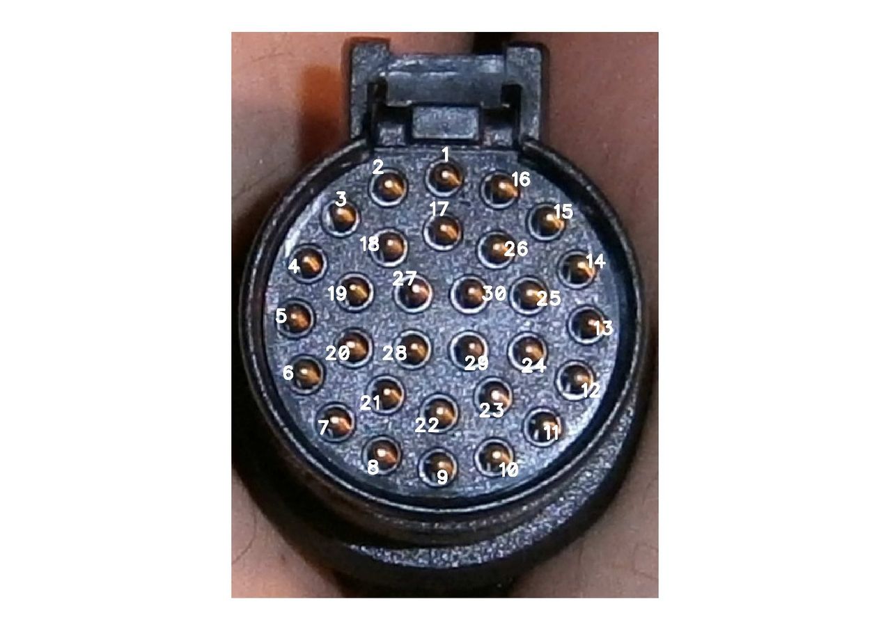

Распиновка ивеко 30 пин - проверено работает.

vitaliy писал(а):Распиновка ивеко 30 пин - проверено работает.
Скажите а на картинке с номерами пинов нет ошибки с пинами 27,28,29,30. У меня в книге написано иначе
Re: Распиновки кабелей для AUTOCOM Pro Trucks
в родной доке и в доке от Jaltest например выводы 27, 28, 29, и 30 размещены по-разному))) так что смотрите на то что вам нарисовали на картинке :idea:

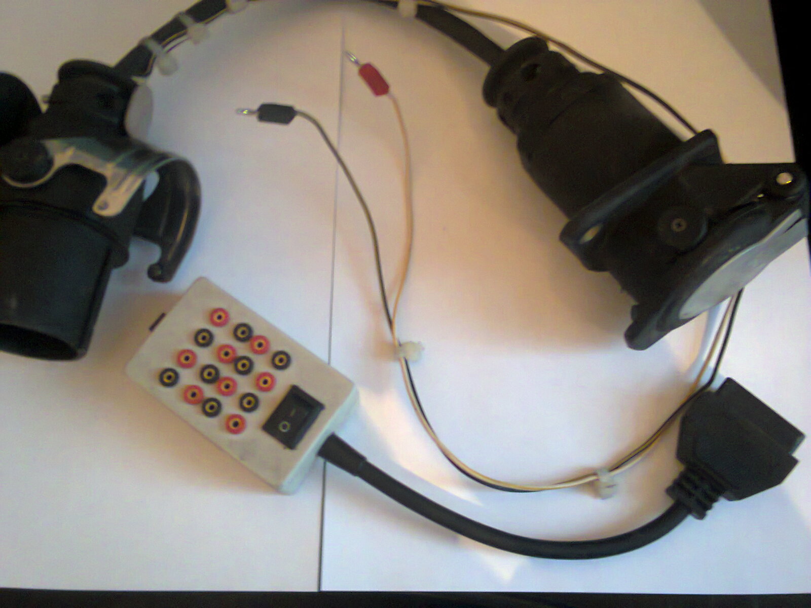

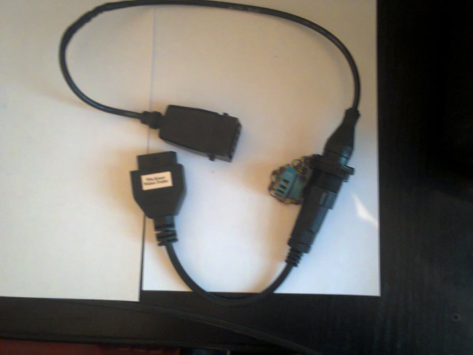

Подключаюсь к прицепу без проблем, и через родной 7 пиновый разъем и самодельный ИСО 7638. Нет там ничего не напутано. На Вабко подключаюсь непосредственно к модулятору, выдрал с одного прицепа штекер и переделал. Фото скину позже.
Толик 23
Сообщения: 415
Откуда: Казахстан, Шымкент
Сообщение Толик 23 »
Фото ИСО 7386 и для диагностики Вабко
Точно, на картинке по Ивеко диагностическому разъёму и у тебя ошибка и у меня. Ивеко школа в Чехии и я вместе с ними лажанулись по полной- действительно, я проверил на автобусе 30 это плюс, 29 минус на диагностическом разьёме. Так что приношу всем извинения за свою излишнюю доверчивость официальным мануалам.

Толик 23 писал(а):Фото ИСО 7386 и для диагностики Вабко
поясни по 2-й фотке - два отдельных штекера это на какие сигналы?
Толик 23
Сообщения: 415
CAN линия- соответственно 6 и 14 вывод OBD разъема.
pavel999
Сообщения: 28
Зарегистрирован: Чт фев 21, 2013 3:20 pm
Откуда: россия н.новгород
Сообщение pavel999 »
Толик 23 писал(а):CAN линия- соответственно 6 и 14 вывод OBD разъема.
а "+" и "-" на автоком?
или он без питания по CAN сразу определит?
Толик 23
Сообщения: 415
Питание отдельно подключаю от аккумулятора, и выключатель для этого стоит. Просто на фото разъем для питания не видно.
