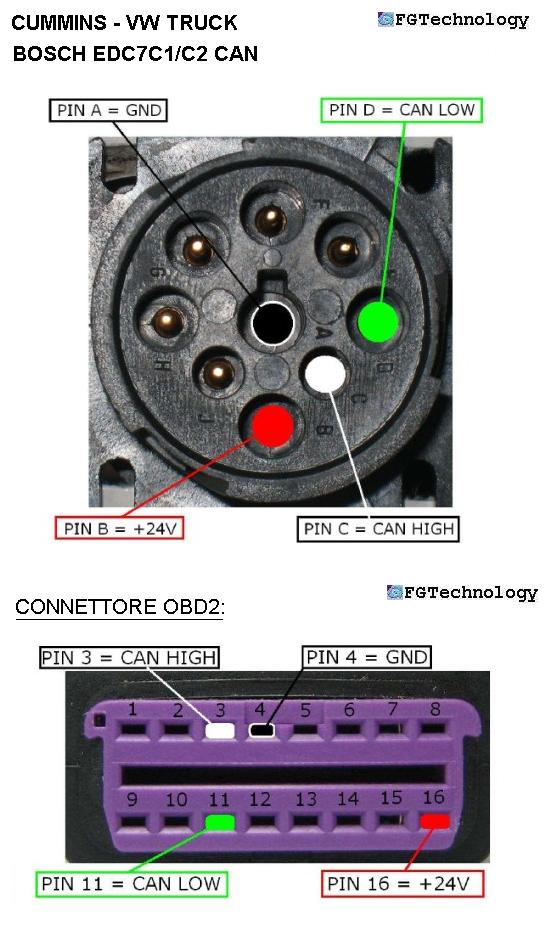

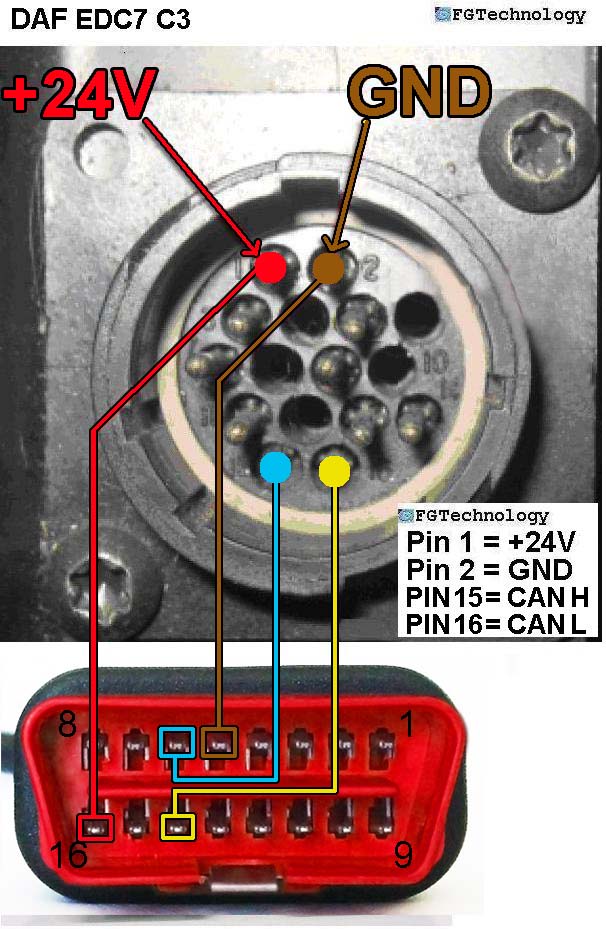

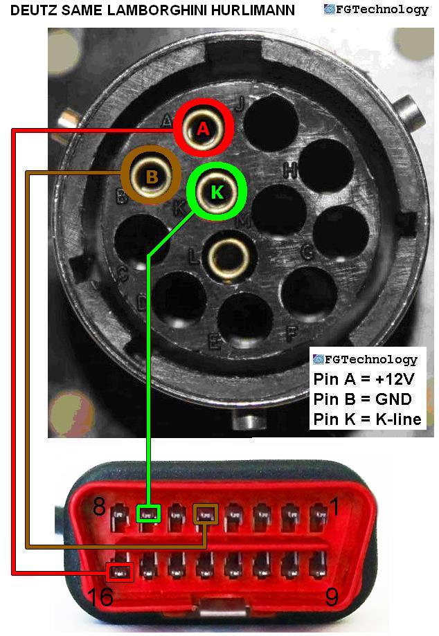

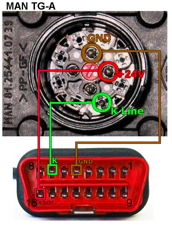

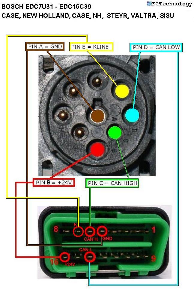

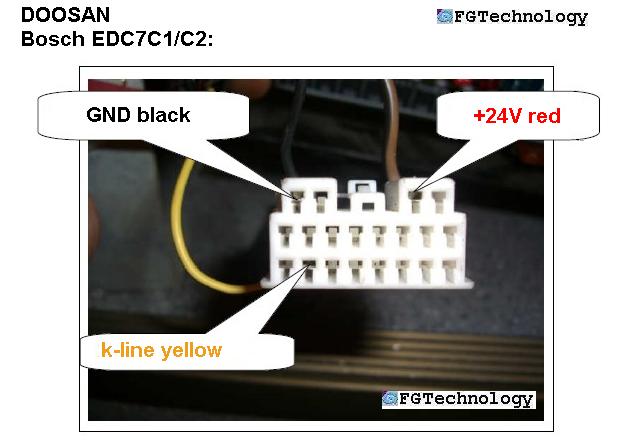

Вот , может пригодится кому из пионеров, только не стебите, я не разбирал, что тут и от чего. ВДРУГ Я КОМУ_НИБУДЬ ЖИСТЬ СПАСУ !!!!!!!!!!!
АЖ устал...
АЖ устал...
- DAF_K_LINE_DIAGNOSE_BOSCH_MS62.JPG (122.01 КБ) 38685 просмотров
- DAF_CAN_DIAGNOSE_EDC7c3.JPG (124.38 КБ) 38685 просмотров
- CORMIC DIAGNOSE2.JPG (128.44 КБ) 38685 просмотров
- CASE_NEW_HOLLAND_DIAGNOSE.JPG (105.32 КБ) 38685 просмотров
Re: Распиновки диагностических разъемов грузовиков и прицепо
- VOLVO_PENTA.JPG (105.8 КБ) 38685 просмотров
- VW_TRUCK_CUMMINS_EDC7C1C2_DIAGNOSE.JPG (80.11 КБ) 38685 просмотров
- MAN_TGA.jpg (140.29 КБ) 38685 просмотров
- JHON DEERE_PLUG_DIAGNOSE.JPG (244.73 КБ) 38685 просмотров
- DOOSAN_EDC7C1C2_DIAGNOSE.JPG (35.84 КБ) 38685 просмотров

Здравствуйте коллеги,купил переходник для DAF под AUTOCOM, переходник китайский, вскрыл разьём DAF для перепайки так как, распиновка не правильная, а массовый провод на 5 пине OBD колодки не звониться (наверное в обрыве),зато 4 пин OBD колодки живой-суть вопроса возиожно ли ставить перемычку между 4 и 5 пином в OBD разьеме мама. Диагностить только DAF. Просто гнездо розетки обд цельнолитое.
