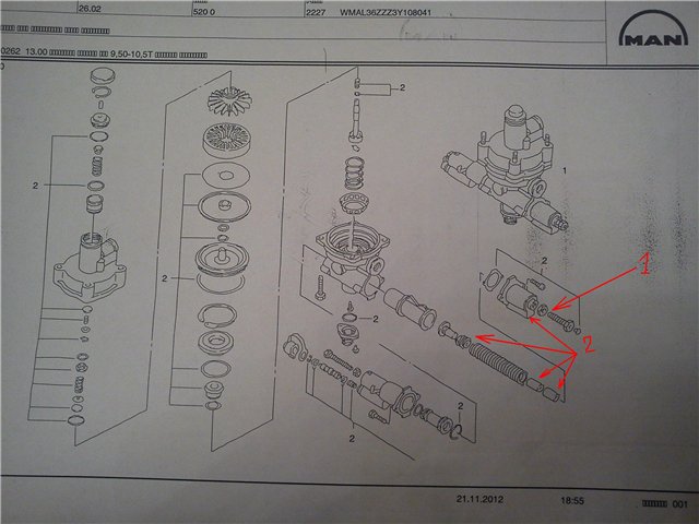

Товарищи подскажите чем заменить knorr-bremse BR5643,может вабко или еще что подобное подходит, цена на кнор очень негуманна,может,что более бюджетное существует?
А что под рукой есть то и ставьте, только отрегулируйте под ваше давление. Кроме прицепного.
Владимир3281
Сообщения: 27
Зарегистрирован: Пт окт 12, 2012 1:29 am
Сообщение Владимир3281 »
Виталий писал(а):А что под рукой есть то и ставьте, только отрегулируйте под ваше давление. Кроме прицепного.
Дык,ничего нет :( , интересен самый недорогой вариант, в магазине за кнор оъявили цену как крыло от самолета,по разборкам еще не звонил,а как регулировать?наверное только сервисмены помогут,мой кран еще на вид бодрый но его карданом ударило малость,а запчасти отдельно похоже не продают.
-регулируют болтом который на рисунке отмечен номером 1?
-нехватает запчастей которые отмечены стрелками под номером 2 :(

продолжу свой монолог,товарищи вот что в надыбал,это конечно не кнор но как похож зараза, кто знает подойдет?цена вполне реальна.
http://www.avtoall.ru/regulyator_tormoznyh_sil_kamaz_maz_avtomat_pnevmopodveska_belomo-155499/
P S товарищи поактивней, ну наверняка кто сталкивался.
Пойдет,вот только сколько проходит это неизвестно....
Владимир3281
Сообщения: 27
syava писал(а):Пойдет,вот только сколько проходит это неизвестно....
Вабко в два раза дороже,цена настораживает вот думаю надолго-ли хватит.
а чего стравнивать есть ВАБКО есть совковое, качество примерно также как ДАФ и КАМАЗ.
