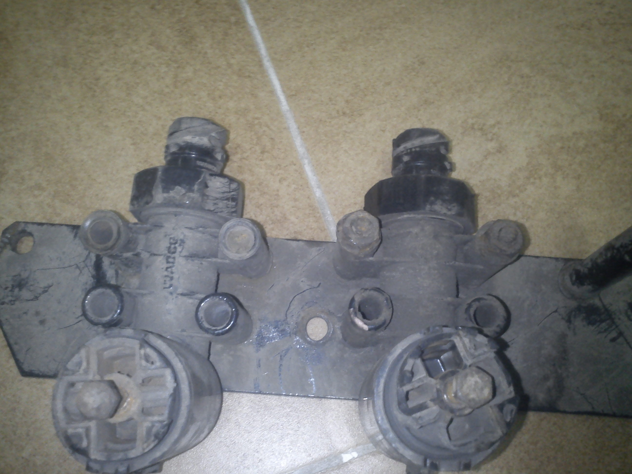

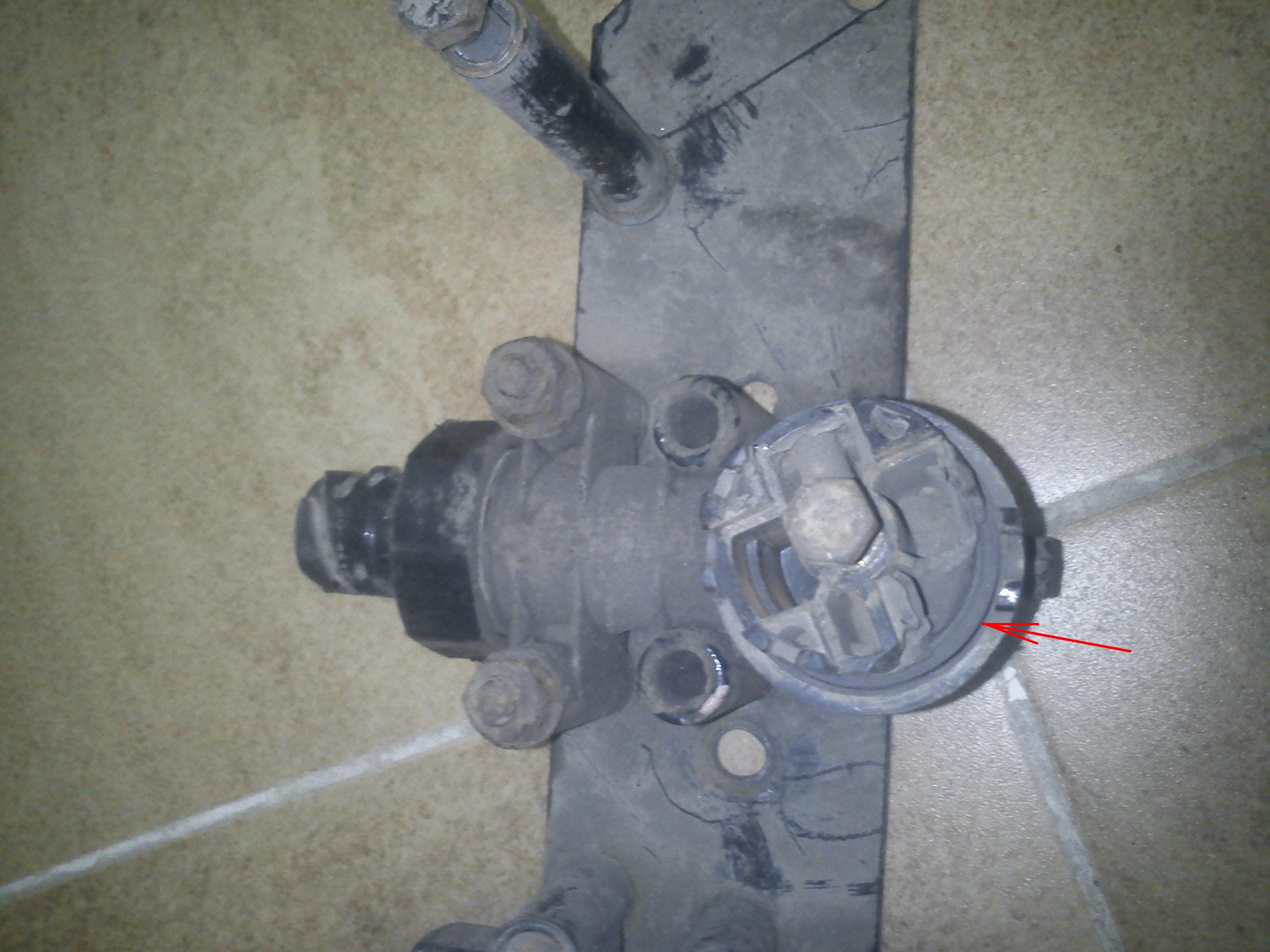

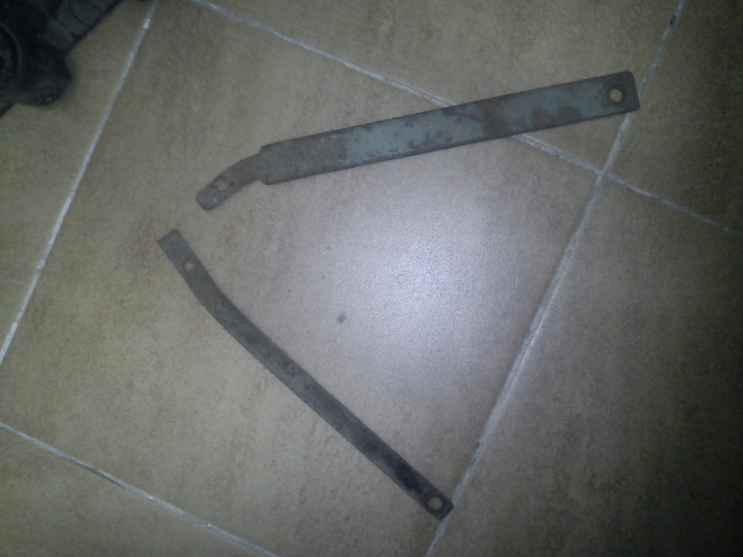

Добрый вечер,возникла проблема с пневмо подвеской на MAN LE 220C, а дело было так машину отогнал к знакомыми на сервис,требовался ремонт рамы, ремонтники выкатили мост и естественно отсоединили все тяги патрубки и разьемы, с патрубками вроде разобрались с разьемами тоже ,а вот с тягами вопрос остался не решенным, непонятно как их правильно выставить всмысле отрегулировать, естественно сканера нет народ в этом вопросе абсолютно неграмотен, тяги и краны в ужасном состоянии (прежний владелец похоже абсолютно не вникал в эти мелочи((() но удивляет,что до нашего вмешательства все работало хотя иногда мигала лампа уровня пола.
Товарищи пожалуйста не посылайте в поиск,все перечитал ничего не понял подскажите как отрегулировать тяги,для того чтобы доехать до сервиса.
Заранее благодарен.
P S может кто поделиться контактами грамотных и честных спецов.
Тяги погнуты,в чем проблема?

Если внимательно посмотреть на ваши фотографии то можно точно определить как стоял рычаг на датчике (хорошо виден чистый участок именно там и стоял рычаг) удачи!!

да насчет тяг,там видно но непонятно почему они погнуты?, на сервисе стоял такой точно ман,но на нем эти тяги были направлены вверх,а на нашем вниз,непонятно почему так.

Датчики на машине лучше заменить на новые. И менять нужно парой на одной оси. Тяги выставляй одинаково по длине. Разбаланс более помоему 15 каунтов комп не примет.
