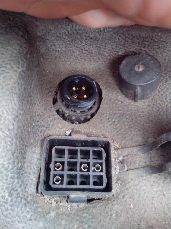

Всем привет. Автомобиль - Renault premium DcI 420 2005 г.в. На фото разьмы.
Вопрос
- правильно ли выглядит диагностический разь-ем? Т.е. кол-во контактов в нем? И для чего круглый разьем?
- "autocom cars" и "Autocom cars & trucks" Имеют ли они внешние различия? Хочу приобрести сканер и работать с маленькой и грузовыми авто.
Re: Обсуждение AUTOCOM CDP Pro for Trucks
Круглый разъем на рено - это Infomax
Информация о расходе, пробегах, нагрузке и т.д. авто. По типу ODR файла в прицепах.
Прямоугольный для диагностики,количество выводов допустимое +,-,Л,К
