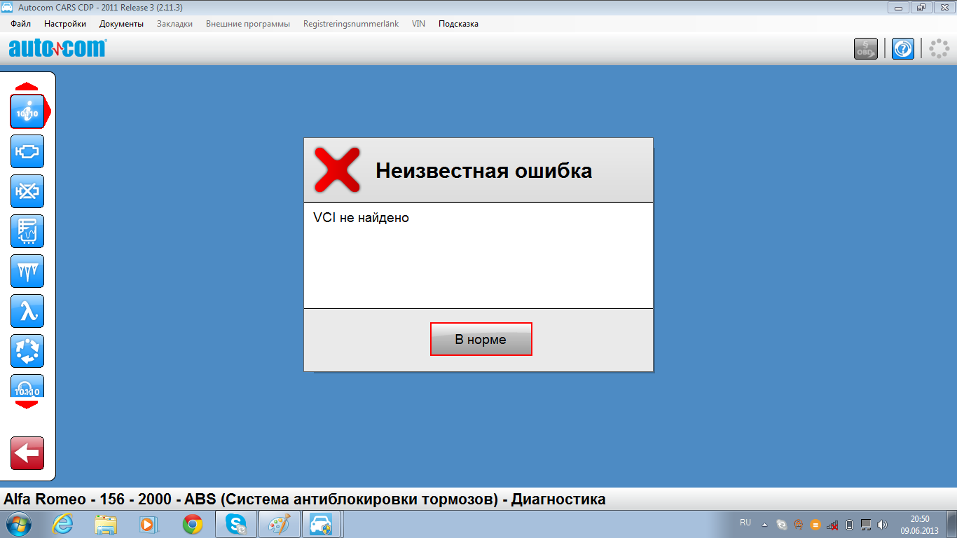

как это вылечить

Найти VCI.)))))))))
Это на всех авто так?

автоком в переводе авто в коме!!!
Поставить-обновить проверить драйвер юсб-сом порта интерфейса, если не ошибаюсь чип там FTDI стоит.

Это лечится поиском файла активации в реестре который генерировали кейгеном. Иногда проще снести и переустановить ось.У меня это происходило когда при вкл. интернете открывал автоком v 2011/3

olegxo писал(а):Это лечится поиском файла активации в реестре который генерировали кейгеном. Иногда проще снести и переустановить ось.У меня это происходило когда при вкл. интернете открывал автоком v 2011/3
ФАИЛ активации не найден ,я так понял надо снести винду

Да. Я поставил на ноут который не подключается к сети и пол года гуд,а до этого три раза сносил ось,хотя в хосте ставил блокировку.

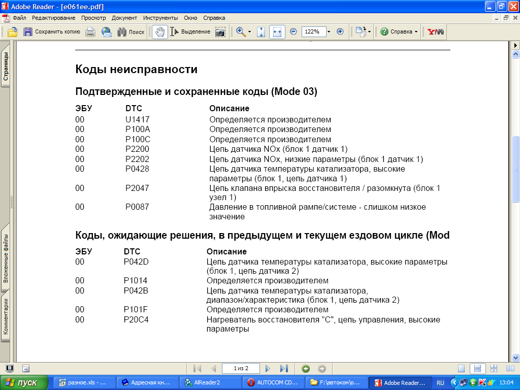

Виталий писал(а):
хвосты очень часто остаются если сканируешь через ISS и удаляешь ошибки, сам не раз обламывался на этом!
Назовите какие коды требует программа удалить для корректной работы системы. Особенно которые неактивные. И еогда они становятся левыми или хвостами мешающими потушить лампочку ABS.

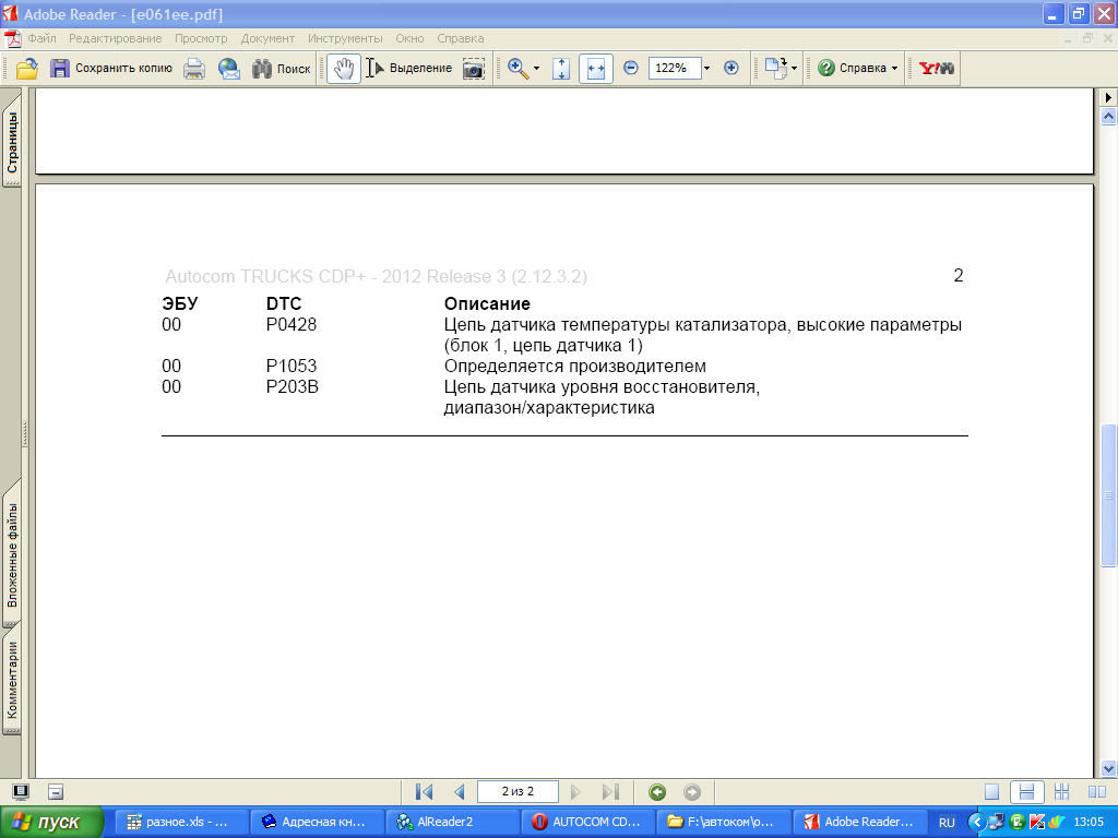

вот ошибки которые были до того как почистил.
после этого водитель сделал круг т.е. проехал больше 30км/ч а лампа все равно горит. подключился в АБС - пишет "ошибок нет".
и кстати как все эти абрревиатуры расшифровывать?
где можно найти описание этих кодов? например P2202 - с чем это едят?

Ошибки стирать не обязательно, да и есть такие, что не стираются, а уходят сами через 400 дней если проблема устранена.
По многим остальным системам существует самоадаптация - если проблема устранена, ошибка переходит в разряд неактивных и через некоторое время лампочка погаснет сама, хотя информация об этой ошибке будет сохранена в памяти. Правда водиле лампочка долго будет мозолить глаза.
И последнее. Если возникли вопросы по корректности расшифровки ошибок есть только один путь. Либо смотреть параметры если понимаете либо обращаться к диллерской документации по оригинальным кодам ошибок.
