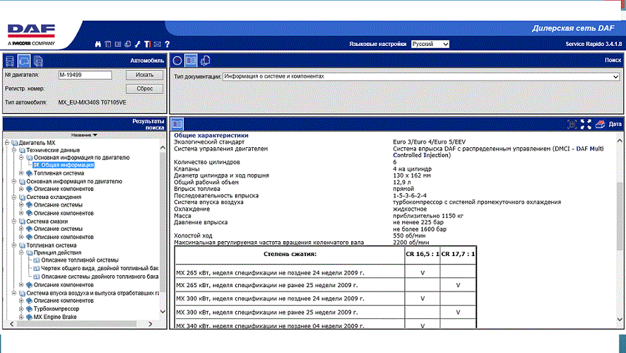

я даже и не знаю что вам ещё сказать это пишет Завод изготовитель данного ДВС:
Общие характеристики
Экологический стандарт
Euro 3/Euro 4/Euro 5/EEV
Система управления двигателем
Система впрыска DAF с распределенным управлением (DMCI - DAF Multi Controlled Injection)
Количество цилиндров
6
Клапаны
4 на цилиндр
Диаметр цилиндра и ход поршня
130 x 162 мм
Общий рабочий объем
12,9 л
Впрыск топлива
прямой
Последовательность впрыска
1-5-3-6-2-4
Система впуска воздуха
турбокомпрессор с системой промежуточного охлаждения
Охлаждение
жидкостное
Масса
приблизительно 1150 кг
Давление впрыска
не менее 225 бар
не более 1600 бар
Холостой ход
550 об/мин
Максимальная регулируемая частота вращения коленчатого вала
2200 об/мин
Тип автомобиля: MX_EU-MX340S T07105VE
6
Клапаны
4 на цилиндр
130 x 162 мм
Общий рабочий объем
12,9 л
Впрыск топлива
прямой
1-5-3-6-2-4
Охлаждение
жидкостное
Масса
Давление впрыска
не менее 225 бар
не более 1600 бар
Холостой ход
550 об/мин
2200 об/мин
