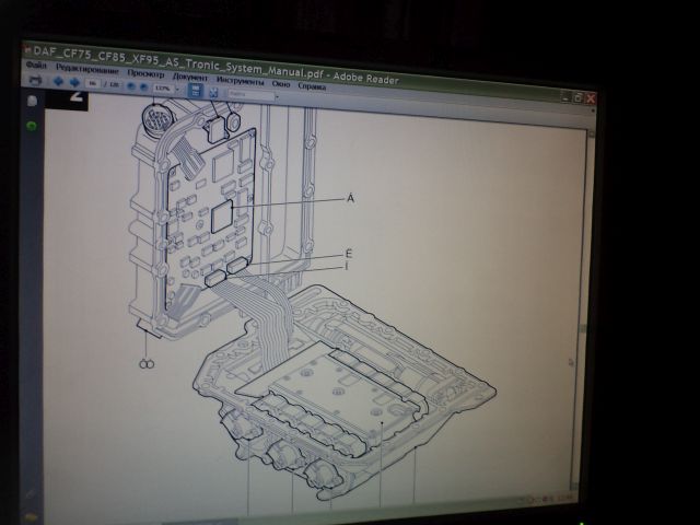

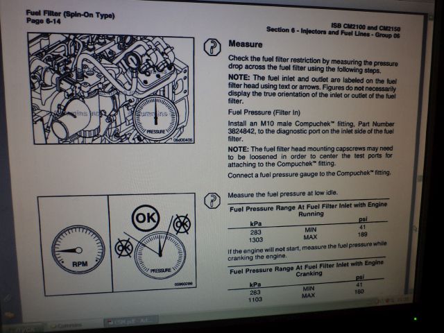

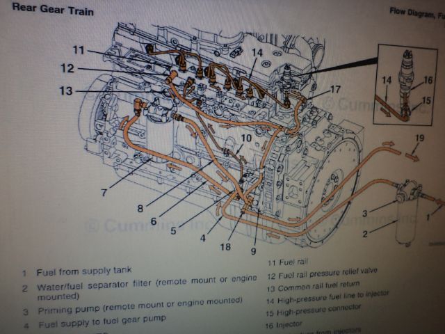

Ну и ряд картинок, которые сайт опять урезал до почтовой марки. На одной общая топливная система Cummins ISB с задним расположением Gear Trian(Зубчатая система привода ГРМ и навесных агрегатов)
На другой проверка топливного фильтра на этом же двигателе, через сервисные отверстия..
Ну и третья марка :) - это шлейф блока управления коробки автомата ZF на DAF...тут человек маялся с такой коробкой перед новым годом в какой-то теме...так хотел ему выслать мануал...но личка не доступна...файл PDF форум не принимает...а так бы прочитал и понял может, какой соленоид за какую передачу отвечает и синхронность их работы...
