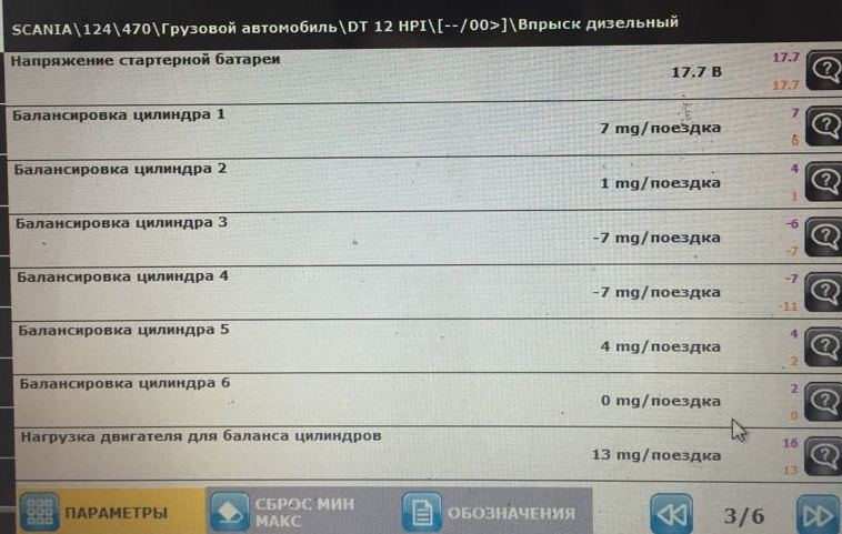

Сделал диагностику, ситуация по цилиндрам вот такая.

В HPI топливные форсунки механические,и смотреть балансировку особого смысла нет.Обратите внимание на низкое давление топлива,там это очень актуально.Если бы форсунки лили то либо соляра в поддоне была либо дым чёрный.Масляные форсунки все на месте?

А чо это с напряжением??? Чо за 17.7? Горят поршня, потому что, или поршня такие, или сборка такая, или они/он не охлаждаются. Другого быть не может.

теХнарь писал(а):А чо это с напряжением??? Чо за 17.7? Горят поршня, потому что, или поршня такие, или сборка такая, или они/он не охлаждаются. Другого быть не может.

Ardavul писал(а):Сделал диагностику, ситуация по цилиндрам вот такая.
Возможно данная версия Тексы с этим авто некорректно работает (т.к. напряжение 17,7В - непонятно)

андрей67rus писал(а):В HPI топливные форсунки механические,и смотреть балансировку особого смысла нет.Обратите внимание на низкое давление топлива,там это очень актуально.Если бы форсунки лили то либо соляра в поддоне была либо дым чёрный.Масляные форсунки все на месте?
ну да, только с функцией опережения :wink:
Сейчас уже 27в показывает
