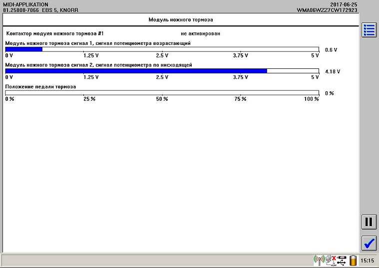

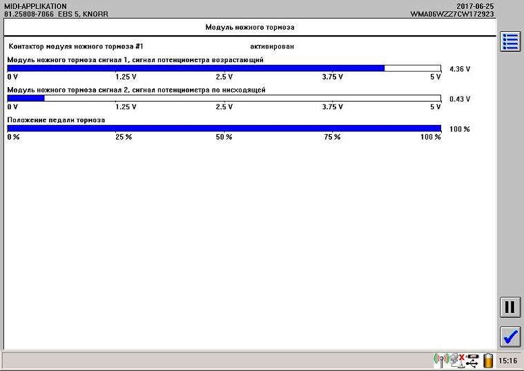

s200773 писал(а): И что в мониторинге с главным тормозным?
не смотрел, приедет, посмотрю
в процессе нажатия значения изменяются плавно.
