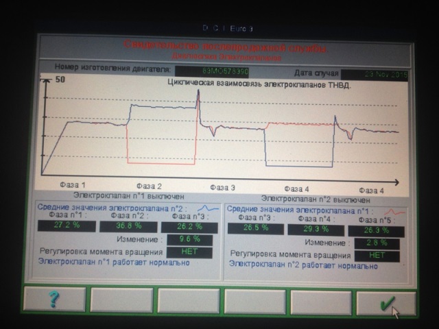

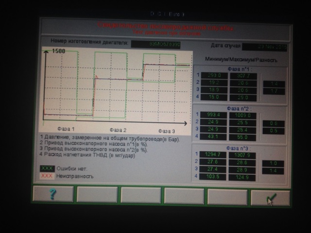

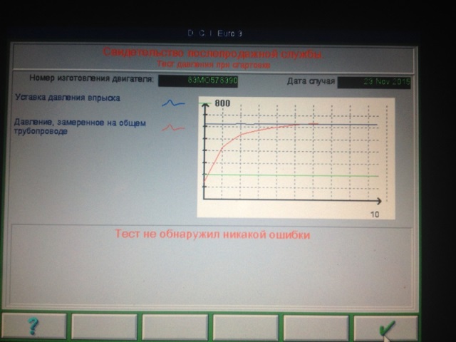

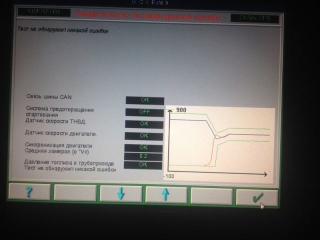

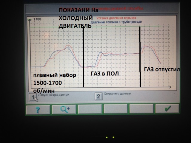

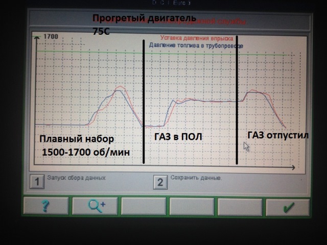

Добрый день всем,
выкладываю все скрины с диагностики
1. Фактические и заданные показатели давления ТНВД, ДВС не прогрет температура около 5 градусов
2. Фактические и заданные показатели давления ТНВД, ДВС прогрет 75 градусов
3. Тест клапанов дозатора
4. Тест ТНВД
5. Тест запуска
Следующие скрины в последующем сообщении
Тест ТНВД
Тест ТНВД
Тест запуска
Тест запуска

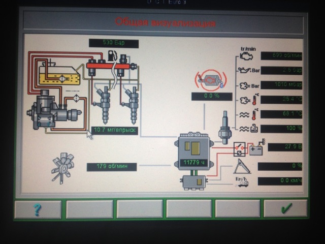

Продолжение,
6. Тест запуска 2
7. Общие показания
Тест запуска 2
Тест запуска 2
Общие показания
Общие показания

Складывается ощущение, что не хватает топлива ???? Что скажите господа диагносты ?
Re: Renault Premium 420dci 2003г плохая тяга и дВС рычит под
Красивааааа :P Ну а давление в нижнем контуре поправил?
Stanislav_k писал(а):Складывается ощущение, что не хватает топлива
Обоснуйте, пожалуйста. Или это так - пальцем в небо?

Игорь привет,
Ну не совсем пальцем в небо ))) но не Ж.... точно ))
Если серьезно, то на первом и втором графике видно, что при нажатии на акселератор, компьютер дает расчетное давление (красная линия) больше, чем фактические показатели (синяя линия), но не понятно еще одно, почему фактическое давление начинает расти раньше расчетного и так же раньше падает.
Касательно давления по низкому контуру, диагност обежал привезти нормальный манометр ( с маслом под стеклышком), а то тот который был изначально стрелка дергалась как бешеная и понять какие точно давление было проблематично, вроде как в допусках, а вроде и нет.
Так же хотел бы уточнить, согласно самого первого скрина баланса цилиндров при последовательном отключении форсунок, какое максимально отклонение допустимо ? Диагност сказал, что не более 20%, а там как раз 5 и 6 уходят за этот предел.
Stanislav_k писал(а):при нажатии на акселератор, компьютер дает расчетное давление (красная линия) больше, чем фактические показатели
В CR что бы правильно работала магистраль высокого давления, необходимо, что бы правильно работала магистраль низкого давления. Буквально вчера обслуживал MAN TGA: изначально давление перед фильтром 7,5 бар (норма 5-6), работа блока дозатора 13%(очень много). Поменяли фильтр, стало 5,5 бар и 3,3% соответственно.
Игорь, прокементируй плиз мое сообщение выше или прямо тут

Игорь писал(а):Красивааааа :P Ну а давление в нижнем контуре поправил?
Давление не поправил, но есть показания на ХХ-5,5 на 2000 оборотах - 6,5.
Завтра поставим новый клапан на дозатор, посмотрим показания
