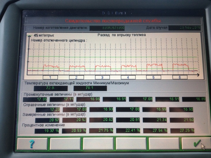

Заехали на диагностику по причине плохой тяги и рычания двигателя под нагрузкой.
Диагност проверял машину NG3.
По низкому давлению механическим манометром и тестам по NG3 проблем нет, все в норме. Подсоса воздуха нет.
По высокому давлению по тестам так же не было выявлено проблем, тест клапанов дозатора (на хх скважность около 20-22%) и тест ТВНД прошел без проблем.
По тестам цилиндров, то же проблем не выявлено, но диагност сказал, что нужно менять 2-е форсунки (пятая и шестая - ближе к карлосону) хотя по тесту они в допуске, смотрите скрин. Но опять же при замене не дал гарантии что рык-клаканье при резком нажатии на газ пропадет. Ранее данный звук был кратковременным не более секунды при нажатии на газ, теперь под нагрузкой клацает постоянно.
Господа диагносты, что посоветуете согласно данных симптомов и данного скрина ?

Я бы форсунки не трогал. Помониторить в момент "рыка" давление в рейке. Что показал манометр по низкому давлению. Есть любители "растянуть пружинку" в клапане.

Завтра попрошу еще раз проверить и сфоткаю остальные параметры.Игорь писал(а):Я бы форсунки не трогал. Помониторить в момент "рыка" давление в рейке. Что показал манометр по низкому давлению. Есть любители "растянуть пружинку" в клапане.
Давление по низу около 6 очков.
Но согласно графика, который он мне строил, получается следующая картина, при резком нажатии на газ фактическое давление в рейле начинает подниматься на 0,5 секунды раньше чем заданное, ну и соответственно так же фактическое раньше и падает, но общие показания по давлению одинаковы, то есть если заложено к примеру 750, то и факт 750 +/- 10.
Про "растяжку" пружины какого клапана Вы говорите ?
А что Вы сами по скрину выше можете сказать по форсункам ? Каково их состояние.

Другие тесты такие как типа под нагрузкой на ходу он мне не провел, сказал что они ничего толком не показывают.Игорь писал(а):Я бы форсунки не трогал. Помониторить в момент "рыка" давление в рейке. Что показал манометр по низкому давлению. Есть любители "растянуть пружинку" в клапане.
показал только построенный график факта и заданного давления ТНВД

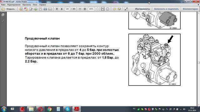

Re: Renault Premium 420dci 2003г плохая тяга и дВС рычит под
В низком 6 это мягко сказать дофига.
Там на 5.5 (если память не изменяет) уже редукционный должен открываться.

как то так

а регулируеться шайбачками, разберёте увидите

Странно как то тарировка около 2, а поддерживает на холостых 4 а на 2000 около 6 ?Кураныч писал(а):а регулируеться шайбачками, разберёте увидите

что тут странного ? например на Volvo D12C момент открытия 4 - 4.5 и вы хотите сказать , что не видели там давление выше оного???

Производительность насоса увеличивается с ростом оборотов.Stanislav_k писал(а):Странно как то тарировка около 2, а поддерживает на холостых 4 а на 2000 около 6 ?
