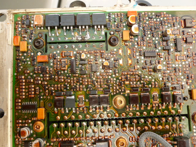

Небольшая закидушка.
Этот блок уже перепахан вдоль и поперек.
Если там нед деструктивных привнесенных вмешательств - он вполне подъемен.
(тонкий намек) :)
1-й слой1.jpg (145.21 КБ) 5047 просмотров

Всем участникам большое спасибо, вчера машинку завёл, всё заработало, нашёл донора перекинул резик и всё заработало, только не пойму какого предыдущее не прокатило , тестер показывал что на новом что на старом одинаковое сопротивление :?: :?: :?: ну вообщем теперь всё работает
Re: Atego ECU help
скорее всего возврат будет..........

filterpluse писал(а):нашёл донора перекинул резик и всё заработало
это не резики . на F заканчивается.
