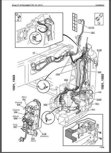

за минутку отвечает реле К7 управляемая LCM
датчик В22 на рисунке, относиться к панели приборов
Re: лампа зарядки на VOLVO FH
разъём ТВ 18,21 и\или FR 17,18

да машина была битая в правую сторону датчика нет два зеленых провода висят.хозяин не готов сие чудо за 3 рубаса брать.а что касается стеклоочистителей реле к7 подкидывал заведомо рабочее результат ноль
