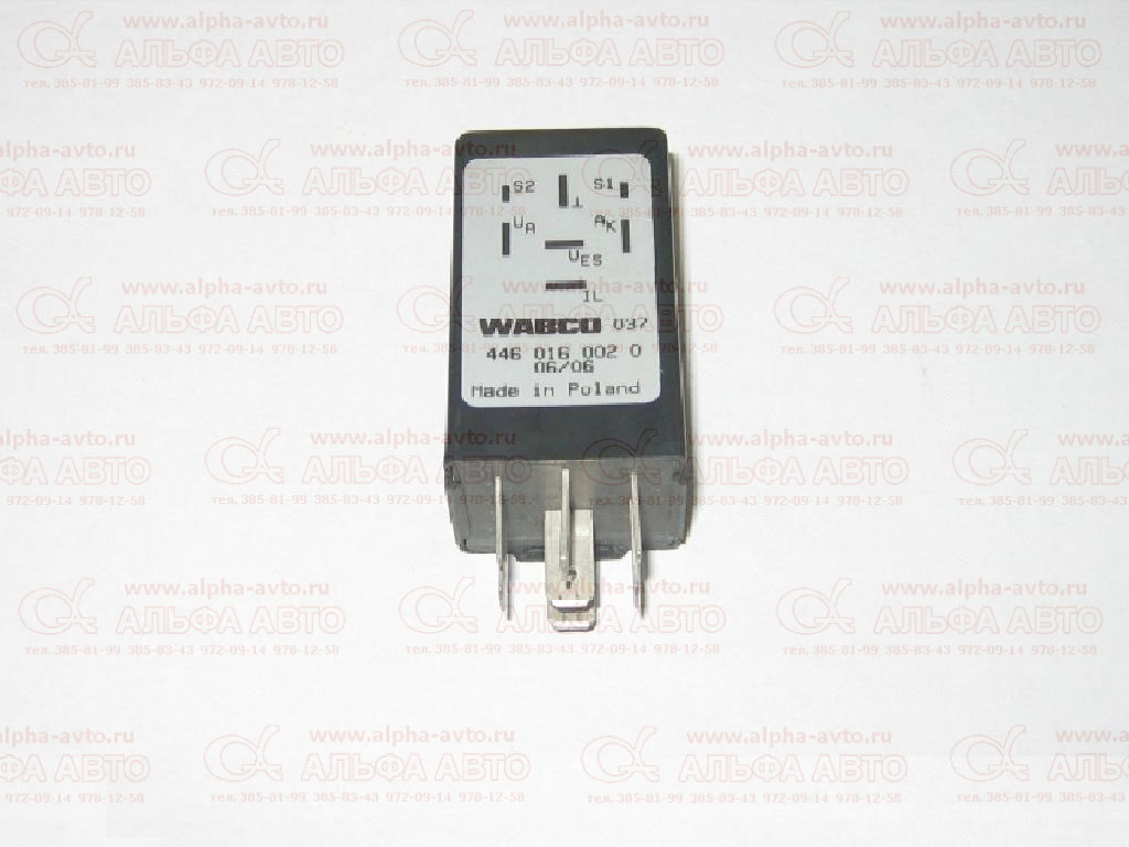

Под инфомодулем, видимо, имется в виду координатор.
Re: ABS WABCO VCI1 прицеп
cotm писал(а): имется в виду координатор.
наверное, имееться ввиду маленькая черная фигня рядом с защитой коробки :)

Эта штука в грузовики ставилась?
И по сей день ставится...
А на какие например ставиться, что-то не обращал внимания на нее ни разу, но в сканиях четвертой серии без координаторов, видимо полюбас ставилась.
ЗЫ Релюшка-приколюшка :) Спс за экскурс в историю!

эта вредина мне весь мозг вынесла покамись до нее не дошел ,запитка основная ,дополнение либо стоп тягача либо прицепа ,питание связано с тягачом по стопам,отклонение писал выше ,скот.... из за этого не проходила параметрирование по вабко :mrgreen: :mrgreen: :mrgreen:

мне не понятен этот бред если кз по кабелю то по.... что стоит сбой в любом случае ....

Теперь понял о чем речь! Там в середине предохранитель есть,бывает он перегорает,помню чего то там тоже было с этой хреновиной не держало напряжение,я в середине просто перепаял,чтобы питание шло прямо,без прибамбасов в виде этого инфомодуля.Лампочка при таком соединении на приборке все равно засвечивалась и тухла. А так оно типа засвечивает лампочку прицеп без АБС,вроди так.На МАНе Ф серии тоже есть такое, желтым АБС засвечивается,водитель говорит лампочка тухнет,а АБС не работает,я ему не поверил,посмотрел и правда тухнет,но не та,там красная на тягачь стоит :D

Что касается кабелей. то уже писал что есть оба плюса и оба минуса прямо на разъеме модулятора, проверял нагрузкой. А за релюху прицепа -спасибо! Скоро приедет посмотрю, поставлю если что с другой Скании, посмотрим как диагностика пойдет.

нет ее там . Скания 5 серии стоит координатор. Какие еще соображения будут.
DMSCAN писал(а): Какие еще соображения будут.
DMSCAN писал(а):Все разобрался, косяк в самом модуляторе. питание где то там теряется . подал +24в на разъем диагностики 3пин (средний. я так понял это резервное питание от стоп-сигналов) и все заработало ок, видать это проблема этих блоков , может там что-то отгнивает или перегорает. если кто разбирал поделитесь опытом. А так кинул времянку +24 на 3 контакт и водитель уехал довольный. Хозяин будет искать новый блок . тема исчерпана всем Спасибо!
Так вроде разобрался...

инфомодулем обычно называют модуль контроля и диагностики иабс прицепа, который штатно устанавливается на самом прицепе. Та релюшка что на фото выше, это модуль контроля наличия АБС на прицепе, контролирует АБС по 15 клеме. ТОесть сверяет потребление освещения и 15 клемы, в разных авто использует разные сигналы, может правый поворот, может стоп сигнал. Также скания отличается тем, что для АБС прицепа подаёт не 30 и 15 клему, а две 15 клемы, тоесть при отключении зажигания на первом пине розетки АБС напряжение снимается.
