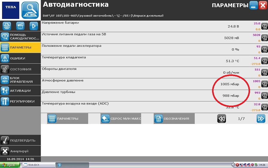

Не, я в тексе не силен, просто на первых скринах написано: Скорость транспортного средства 19 км/ч, Давление турбины 1300мбар, да и скрины называются: "разгон кикдаун". Если это означает, что-то другое....ффилипп писал(а):машина неподвижна
откуда там взяться 2-ум барам? (или вы про то что у Тексы 2 бара, то у другого сканера 1.3?)

Скрин с заслушанным моторам погрешность допустима такая у датчика?

нет не допустима ..Alex48 писал(а):Мотор заводиться отлично!

А куда делось давление топлива на оборотах видно падение до 3,9 цепляй манометр и прокатись с нагрузкой, по цифрам видна явная нехватка топлива
Re: Сильная потеря мощность DAF 105 460 л.с.
Да давление действительно не стабильно! На оборотах оно скачет от 4 до 7
