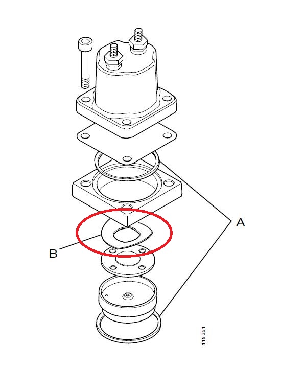

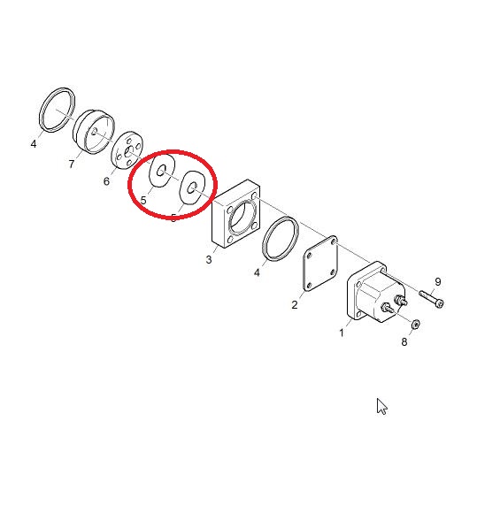

вот ещё вопрос
стояла одна пружинная шайба, а пришло две .
Поставил одну, но снимал не я, может потеряли, и меня мучают сомнения

Re: Большое давление топлива на SCANIA HPI
Всегда было две. С одной может долго закрываться.

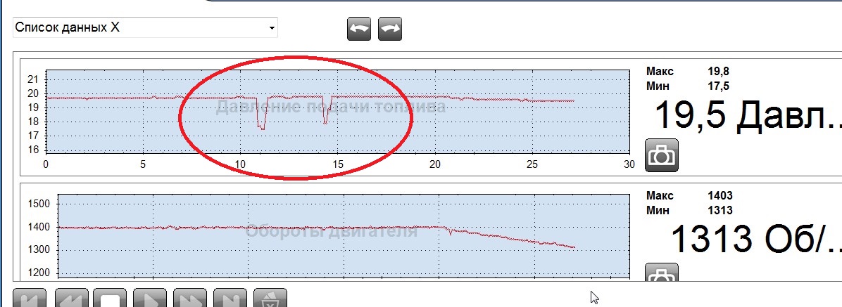

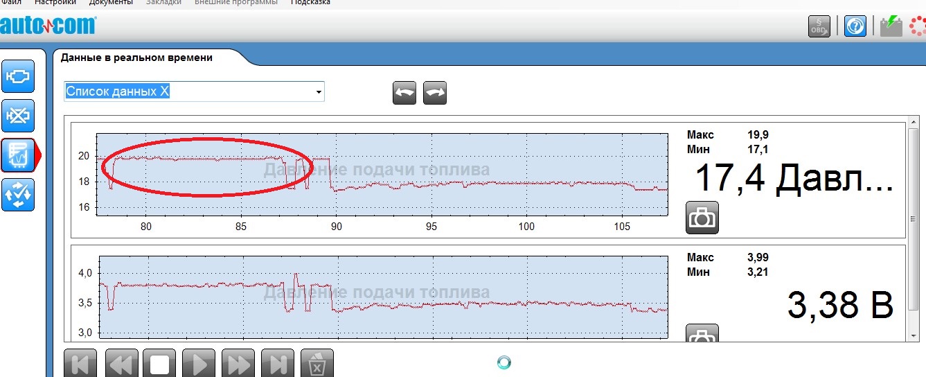

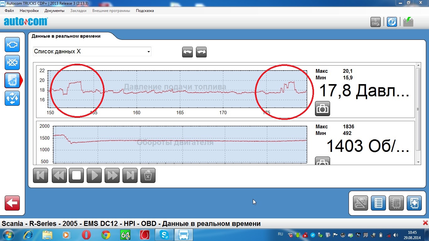

Ну чё мужики, ни хрена не победил я её...

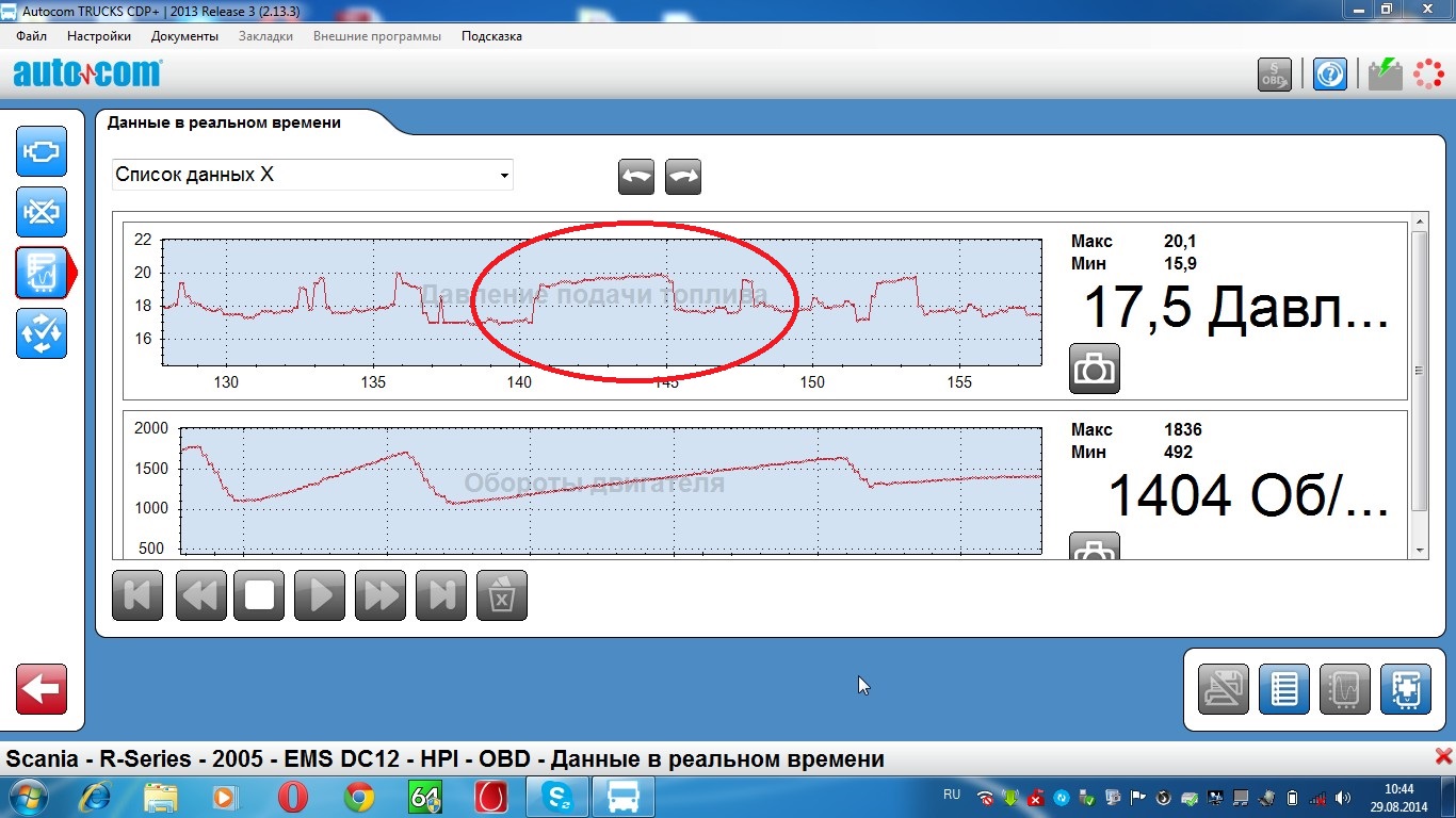

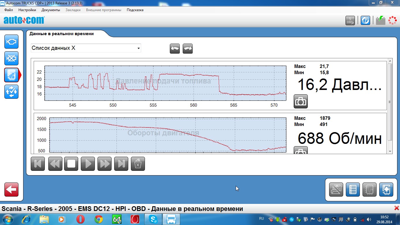

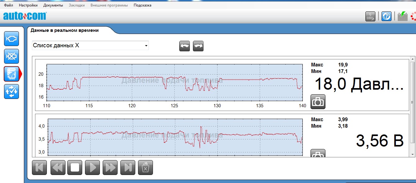

Предистория, может картина проясниться:
Всё началось с датчика давления, были ошибки противоречащие друг другу(низкое, высокое, питание, обрыв. и появлялись по времени в один момент. Было решено заменить датчик, что и сделали.После замены и диагностики отметил , что давление низковатое, но ещё не критично.Хозяин(мой знакомый, клиент и корефан
) не жмот, решил поменять насос, типа ну его нафик, ещё сдохнит где. Я ещё наоборот успокаивал, что доедет хлоп чего. Поставили новый насос. Рейса 3-4 всё было хорошо, потом приехал с ошибкой по высокому давлению. Манометр в зубы - точно. Причём высокое было и на холодную, сразу после пуска двигуна. Поменяли отсечной. Когда катались без внутренностей отсечного всё было хорошо. Поставили новый, пошёл в рейс - на тебе. приехал с ошибкой по высокому, причём водила в рейсе выкинул внутренности, приехал с ошибкой по отсечному. Не ставя внутренности помониторили давление, есть скачки.Причём проявляються только после прогрева до рабочеё температуры. Купили клапан регулятор(ТРЕТИЙ УЖЕ), думали нагреваеться и приклинивает, собрали всё на место и вот ....
- едем ровно , педаль в пол, ограничитель скорости
- 007.jpg (265.86 КБ) 10516 просмотров
- разгон, прыжок давления
- 006.jpg (262.49 КБ) 10516 просмотров
- педаль отпущена, накат, провалы давления с слишком высокого на норму
- 003.jpg (151.24 КБ) 10516 просмотров
- здесь уже ошибка записалась, время высокого превысило 7 сек
- 002.jpg (150.16 КБ) 10516 просмотров
- непонятный подъём давления
- 001.jpg (176.63 КБ) 10516 просмотров
Мужики, там коментарии к картинкам , не очень видно хорошо
- заезд на базу, тоже накат, сброс скорости перед поворотом
- 009.jpg (203.17 КБ) 10516 просмотров
А как ведет себя мех. манометр при этом?
Вцепи ослика в цепь датчика будешь видеть немного больше.
Сюрприз могут принести умирающие форсы(неправильно отрегулированные кстати то же).
Ослика нету, мех манометр пока не цеплял, ищу шланг чтоб 30-ку мог выдержать и длинной в кабину достать, форсы.....??????? соляра каак слеза, дыма нет, сажи нет , да и обратка у них своя, еслиб давление подкидывали прорывы газов, то , думаю, скорее завоздушило бы низкий контур через жиклёр, а она работает ровненько, без перебоев
