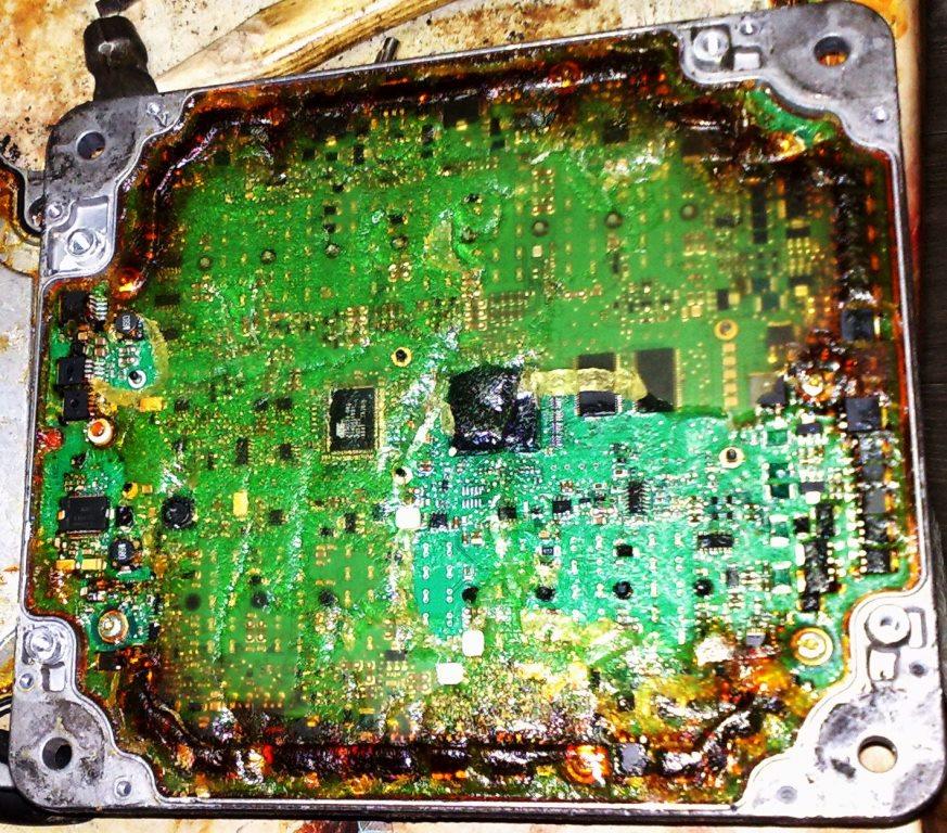

Re: гонит масло SCANIA R
Сообщение Atomdll »
Вот
да совсем забыли про масло отключайте цилиндры и следите за давлением масла на вашем моторе можно отключить хоть все
спс за фотку я сразу увидел что надо
cotm писал(а): на вашем моторе можно отключить хоть все
причем не поднимая кабины !
