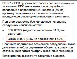

MAN-TGA spn 2000
Re: MAN-TGA spn 2000
Попадался с такой ошибкой. При включении на столе было слышно ,как пищит преобразователь .После замены транса и ошибка ушла ,и атм давление с 1050мбар на 960мбар опустилось. Осликом не смотрел т.к. время поджимало.
Кстати ,обрати внимание - датчик и преобразователь стоит совсем рядом . Похоже ,какие то помехи были.
igor_oksana писал(а):Кстати ,обрати внимание - датчик и преобразователь стоит совсем рядом . Похоже ,какие то помехи были
кстати нет , целая плата разделяет их !
у меня как раз редкий вариант блока , датчик стоит Моторола (вертикально в черном пластмассовом корпусе) и стоит он рядом с процем, прислонившесь к подкове-радиатору , а на другом конце платы уже и приобразователь пристроился ...
что касаеться помех - в данном случае - не верю !
spn 2000
