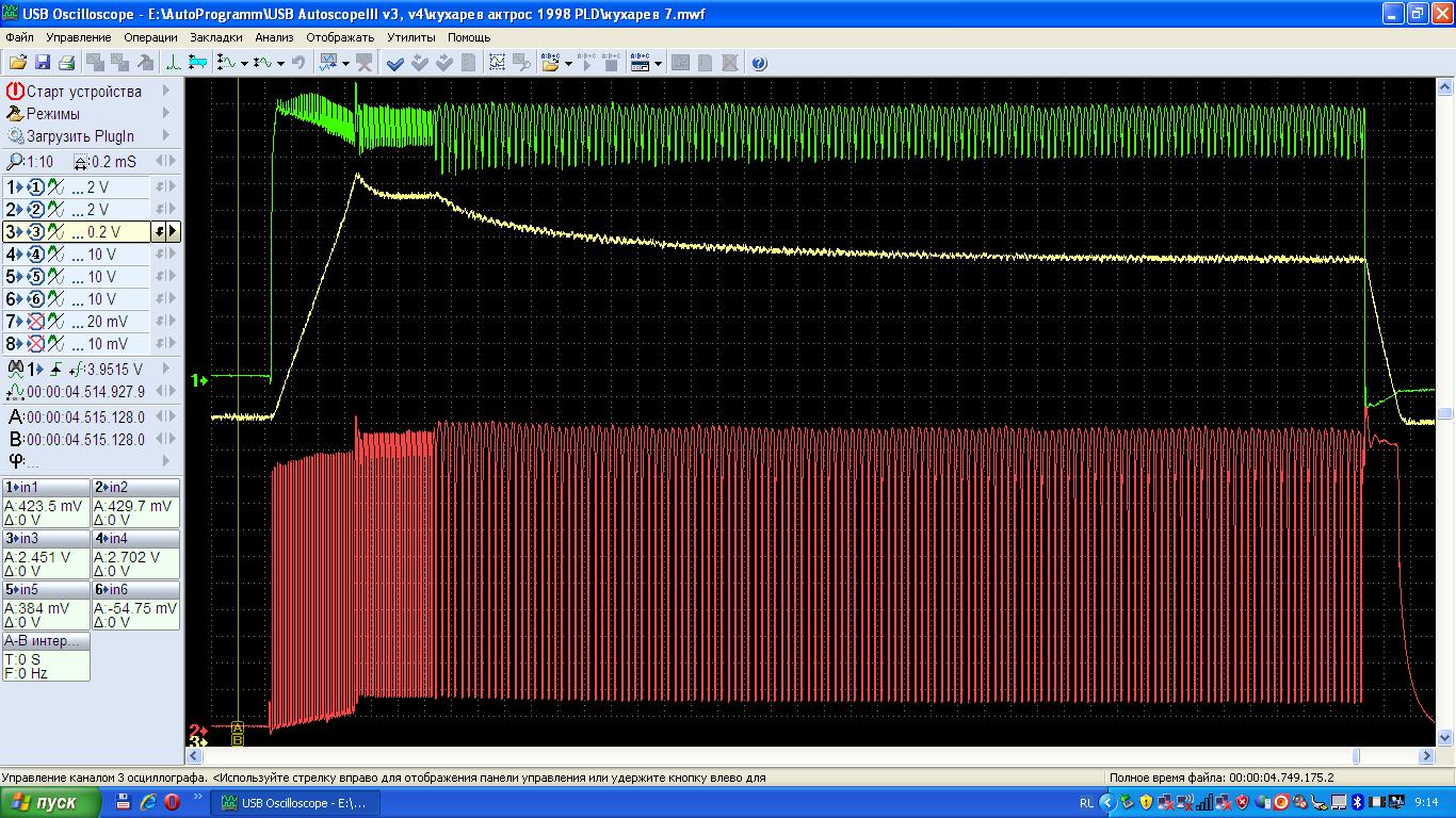

Работа ПЛД на Актросе
рисунок №1 осциллограмма работы секции (увеличенная)
1,2-клемы ПЛД 3-ток секции

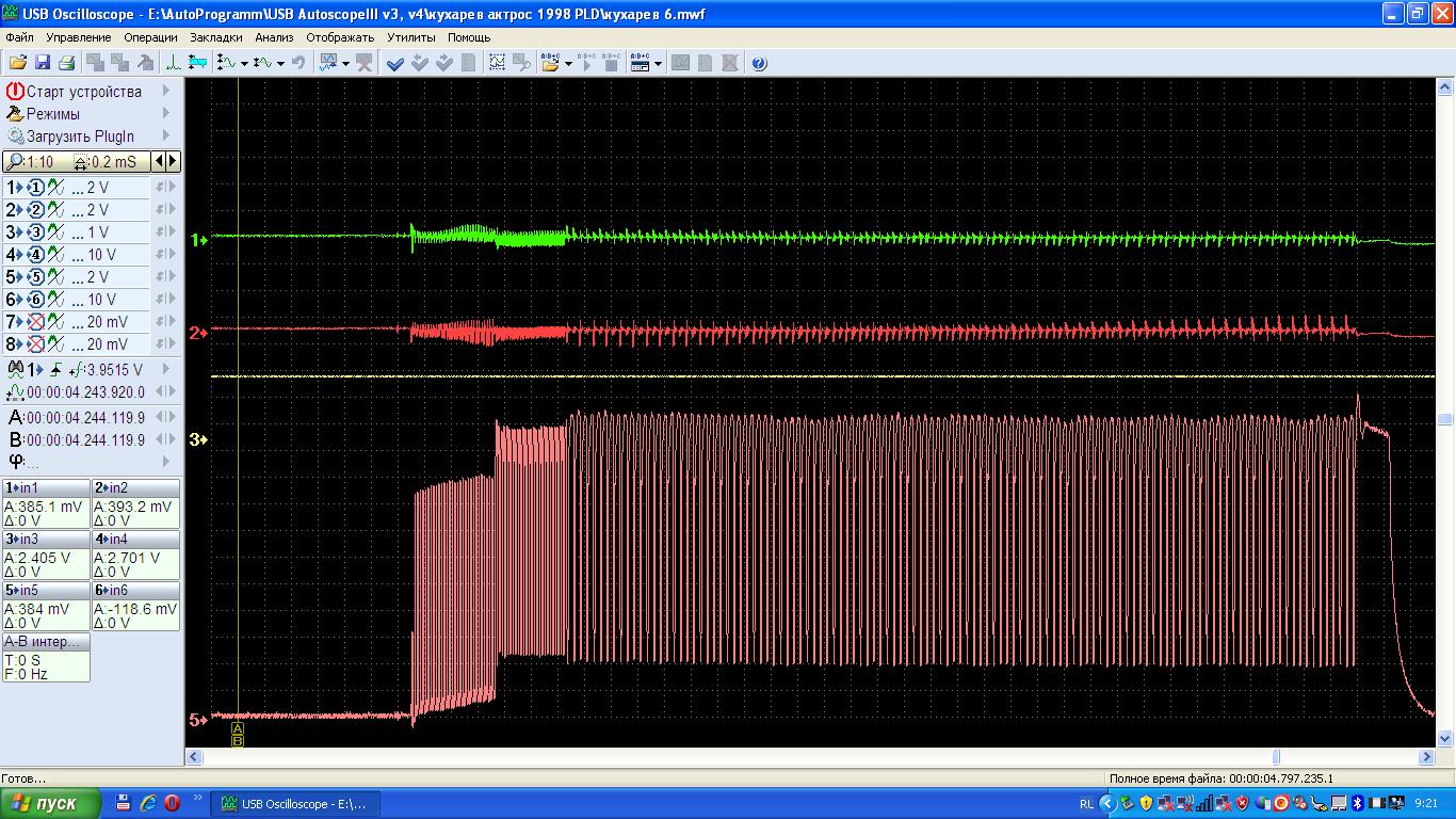

рисунок №2 работает один из трёх цилиндров другого плеча (5), три цилиндра нашего плеча не работают (1,2,3)
3-уровень смещения тока при токе="0"

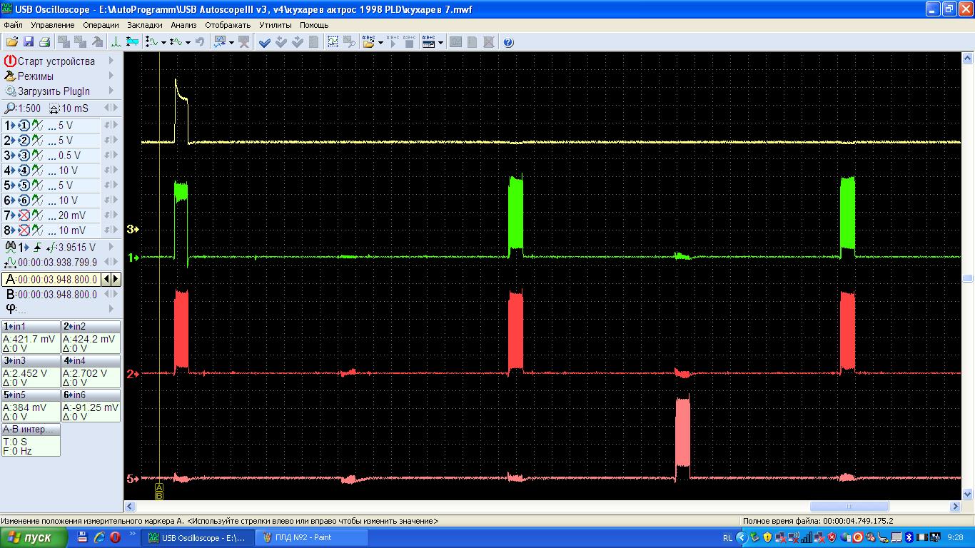

рисунок №3 тоже что и на рис.№2, только в уменьшеном масштабе
обращаем внимание на масштаб амплитуды сигналов (указаны для каналов в левом столбце)

Спасибо за осциллограммы. Касаемо моего случая:токовых всплесков нет ни на одном цилиндре и перебоев в работе тоже нет.Интересует, наводки могут быть из-за проблем с проводкой??

Нескромный вопрос:"А относительно чего Вы снимаете свои осциллограммы? Опорный провод к чему подсоединяете?"
Re: DAF XF95 Осциллограммы на PLD
В данном случае парой щупов "прошелся" непосредственно по всем ПЛД-шкам. Но помня, схему с общим проводом на тройку ПЛД и полученные осциллограммы, задумался о природе всплесков и их возможном негативном влиянии.

Учитывая схему включения ПЛД секции лучше применять дифференциальное измерение сигнала. Тогда все наводки будут вычтутся.
А при простом подключении я тоже наблюдал всплески
