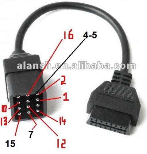

А не работат распиновачка на переходном Magnum Dxi
2005г. Нет там никакого резюка то потоенного?
Re: Ищу/куплю распиновку разьема переходного VOCOM(OBD)-Rena
резюка нет, а вот на первый пин обд не мешало бы питание подать. В старом 88840133 без него тоже ничего не работало...
у 2005 еще наверное не ОБД а 12 пиновый разъем
syava писал(а):у 2005 еще наверное не ОБД а 12 пиновый разъем
Правильно. Только если лепить переодник на обд, то незабываем о первом пине.

Заказал кабель себе BNA12PIN, чтоб голову не парить...

pshisha писал(а):резюка нет, а вот на первый пин обд не мешало бы питание подать. В старом 88840133 без него тоже ничего не работало...
Куда плюс подать, соеденить вопросы?
ART
Сообщения: 113
Откуда: Владимир
Сообщение ART »
На OBD пин №1

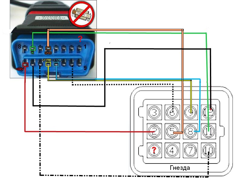

кто имеет оригинальные кабеля от Vocom 88890300 может сравнить с выложеными ? говорят что Renault не полная распиновка

jeny писал(а):Vocom 88890300
Прежде чем с кабелями развлекаться,посмотрите сколько плат внутри прибора,если ОДНА, как любят продавать "оригиналы на али", то провода в диагностическом разьёме можете собирать любым способом Renault dci не увидете... Китайцы просто забыли собрать 55% прибора...
Только питание не перепутайте, защиту поставить тоже "забыли".
Провода не полные, считаем на пальцах разьём Volvo 8 Pin (FH1994-2014) +24,-24,1708H,1708L, K И L, итого 6 проводов мин (желательно 7, но тот уже лет 10 как не используется официально,после запрета станциям программировать d12a).
Приношу извинения кого дезинформировал... Я был не прав, всё нормально с количеством проводов в вольвском, просто немного своеобразно отрисовано...
P.s. Вот я не совсем понимаю смысл выяснения распиновки Вы приобрели готовое устройство,пусть продавец и показывает работает оно или нет, а производитель думает как соединять..., а то как-то странно получается товарный знак, корпус подделать и впарить под видом оригинала ума хватило, а объяснить клиенту почему не работает "ой всё"...

у меня оригинальный прибор ,куплен в америке без 8 и 12 пинового кабеля

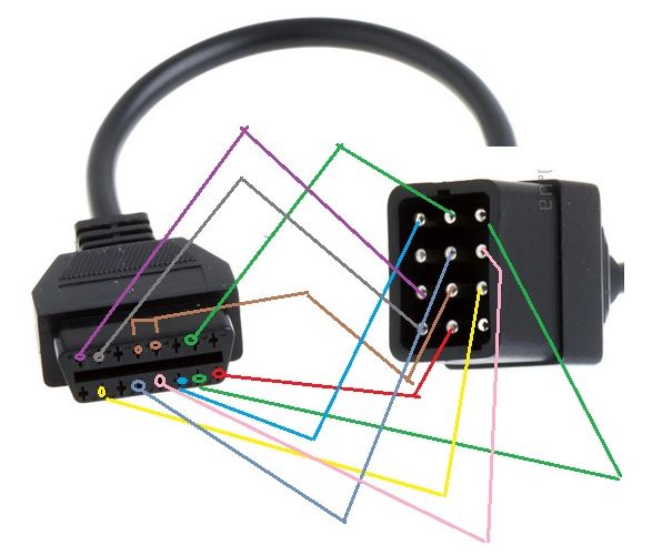

прозвонил обд шнур

jeny писал(а):прозвонил обд шнур
это распиновка оригинального шнура 88890304 ? для 88890300 или китовый? аналогичная ли у кабеля 88890253 ? подойдёт к vocom 2?
