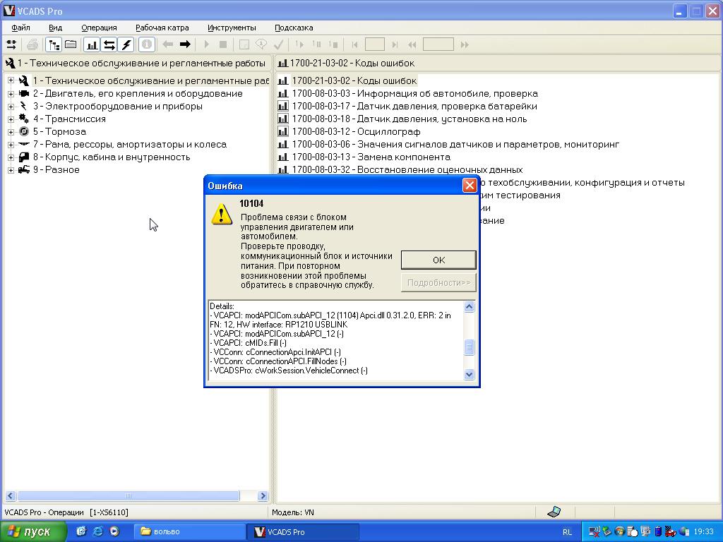

Открой "подробности" и посмотри в какой адаптер ломится твой вкадс. Если есть TeamWiewer - дай доступ мне через личку.
Даже не подключенный к внешнему питанию нексик даёт другую ошибку - "нет связи с автомобилем"
А правильно выбранный нексик, но с отключенным USB пишет вот так:

Блин, машинка только ушла, должна вернуться в пятницу, попробую, разверну подробности...

А для этого машина не нужна, я жеж написАл выше. Если всё правильно, то он тебе ошибку выдаст совсем другую. Втыкай усб в нексика и проверяй.
Re: VCADS и NEXIQ
Нексик отключён от машины, протокол J1708
ReportCode: 10104<br />Description: Communication problem with control unit or vehicle.<br />Action: Check the cabling, communication unit and power supplies.<br /><br /> Contact your Helpdesk if the problem remains.<br />Version: 2.35.10<br />Last updated: 14.11.2007 10:27:16<br />Last updated APCI 28.09.2007 10:52:12<br />User ID: 278601<br />Application type: VCADS Pro<br />Application instance: Standalone<br />Source: VCAPCI<br />Number: 1104<br />Details:<br />- VCAPCI: modAPCICom.subAPCI_12 (1104) Apci.dll 0.31.2.0, ERR: 2 in FN: 12,<br /> HW interface: RP1210 USBLINK<br />- VCAPCI: modAPCICom.subAPCI_12 (-)<br />- VCAPCI: cMIDs.Fill (-)<br />- VCConn: cConnectionApci.InitAPCI (-)<br />- VCConn: cConnectionAPCI.FillNodes (-)<br />- VCADSPro: cWorkSession.VehicleConnect (-)<br />- VCADSPro: cWorkSession.CompleteIdentificationProcess (-)<br />- VCADSPro: frmBrowser.OperationView (-)<br />- VCADSPro: frmBrowser.CommandHandler (-)<br />- VCADSPro: frmBrowser.CentralErrorHandler (-) <br />- Vehicle Chassis ID: <br />- Operation number: 1700-21-03-02 (17012-3)

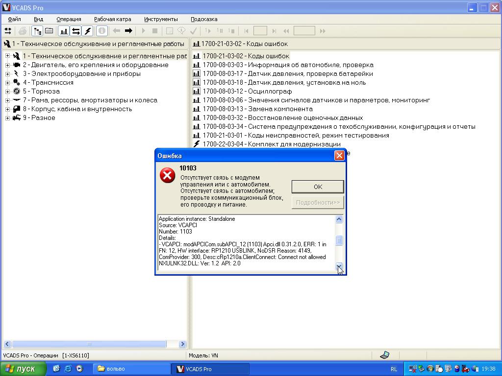

Re: VCADS и NEXIQ
тоже c 1939
Application instance: Standalone<br />Source: VCAPCI<br />Number: 1103<br />Details:<br />- VCAPCI: modAPCICom.subAPCI_12 (1103) Apci.dll 0.31.2.0, ERR: 1 in FN: 12,<br /> HW interface: RP1210 USBLINK, NoDSR Reason: 4149, ComProvider: 300,<br /> Desc:cRp1210a.ClientConnect: Connect not allowed<br />NXULNK32.DLL: Ver: 1.2  API: 2.0<br />rpci, Version=2.0.0.3, Culture=neutral, PublicKeyToken=null<br />- VCAPCI: modAPCICom.subAPCI_12 (-)<br />- VCAPCI: cMIDs.Fill (-)<br />- VCConn: cConnectionApci.InitAPCI (-)<br />- VCConn: cConnectionAPCI.FillNodes (-)<br />- VCADSPro: cWorkSession.VehicleConnect (-)<br />- VCADSPro: cWorkSession.CompleteIdentificationProcess (-)<br />- VCADSPro: frmBrowser.OperationView (-)<br />- VCADSPro: frmBrowser.CommandHandler (-)<br />- VCADSPro: frmBrowser.CentralErrorHandler (-) <br />- Vehicle Chassis ID: <br />- Operation number: 1700-21-03-02 (17012-3)

Ну вот 10104 я так понимаю ему только машины не хватает. А 10103 - не видит адаптер вообще.

так а делать то чего ?
