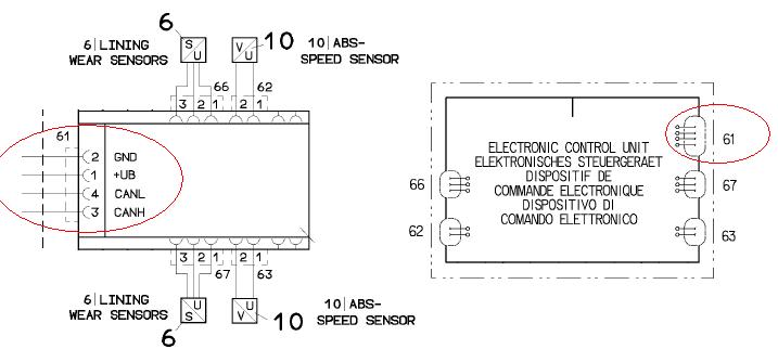

борис писал(а):на заднем модумяторе 4 фишки 2 на датчики скорости и 2 на износ колодок.суппорта кноровские .датчик износа в крышке.
Тогда закономерный вопрос -"Где пятая с питанием и КАНом?" потерялась ?

а напряженее на кане не мерял? и не лежит он на минусе? это про пятую фишку
Re: нет связи ebs с блоками
Пятая фишка
Из какого мануала эта вырезка? В дафовской документации ни разу не видел датчики износа подключеные к модулятору.....

igor_oksana писал(а):Пятая фишка
все правельно. нормальный кнор.

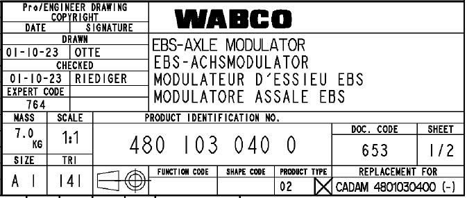

syava писал(а):Из какого мануала эта вырезка?
Из Вабковского мануала на модулятор:
Эту бумажку надо полностью смотреть а не только вырез - она вверху еще рисует есть ли данные вывыды на конкретном номере модулятора. А так она не аргумент а просто бумажка.
Там таки как раз и стоят прочерки против выводов датчиков износса.

DAF контруктивно не предусмотрел пдключение датчиков износа к ЕБС, износ контролирует там совсем другой блок. А в параметрах отключено оптимизацию износа, и колодок там всегда 102%
