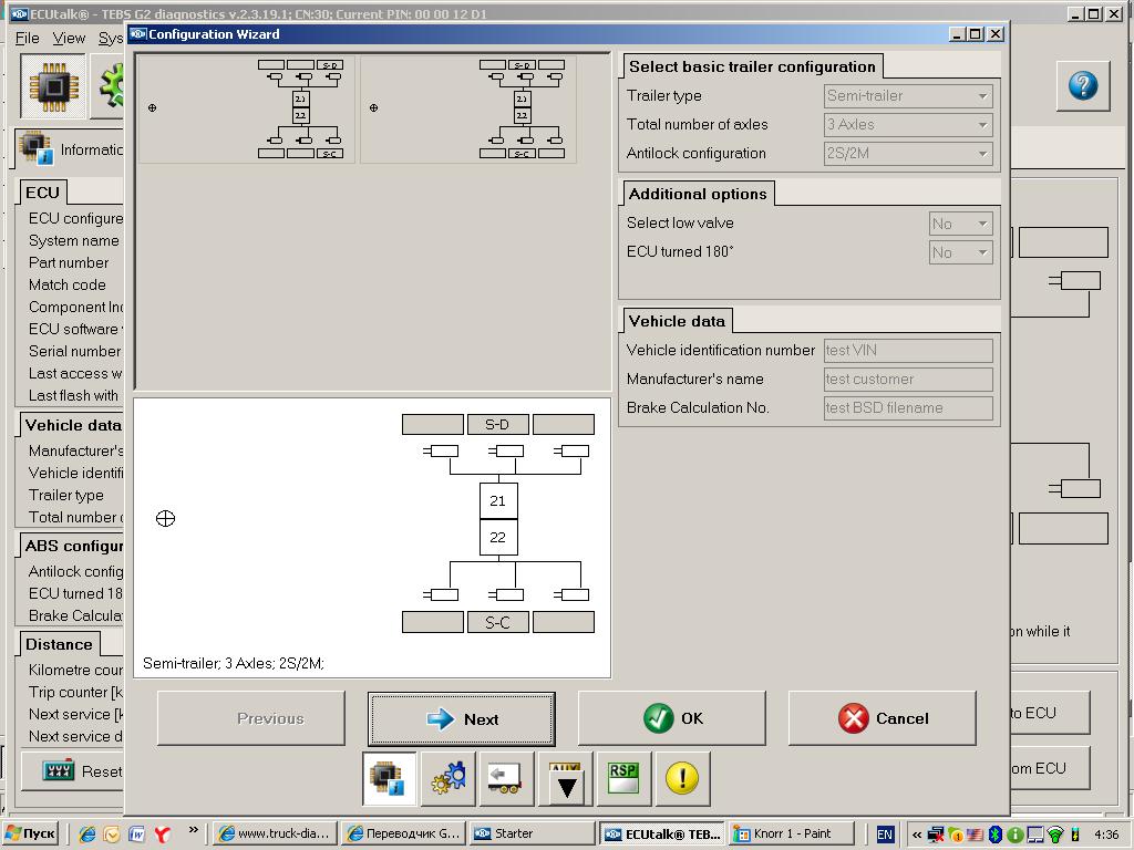

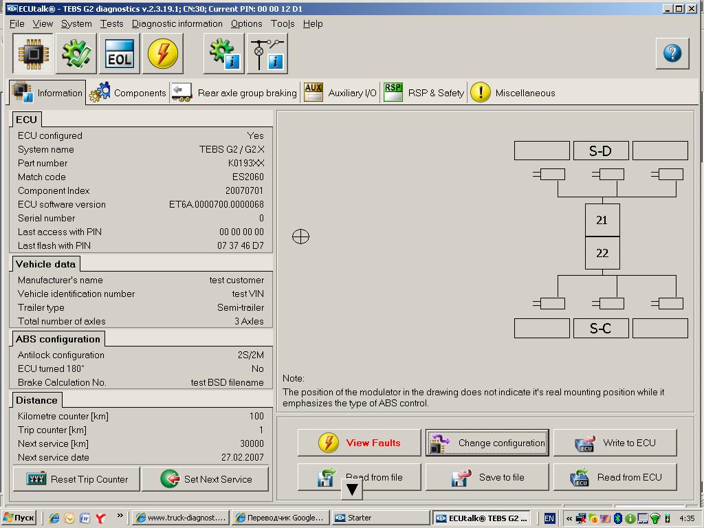

А что это за кнопочка, Change configuration? Какой модулятор выбирали из начальной подсказки?

Вот я нажал на эту кнопочку. Но перед этим вам необходимо создать пустой файл, название которого VIN.
Вот в нем и будут появлятся данные, которые вам будут нужны.
