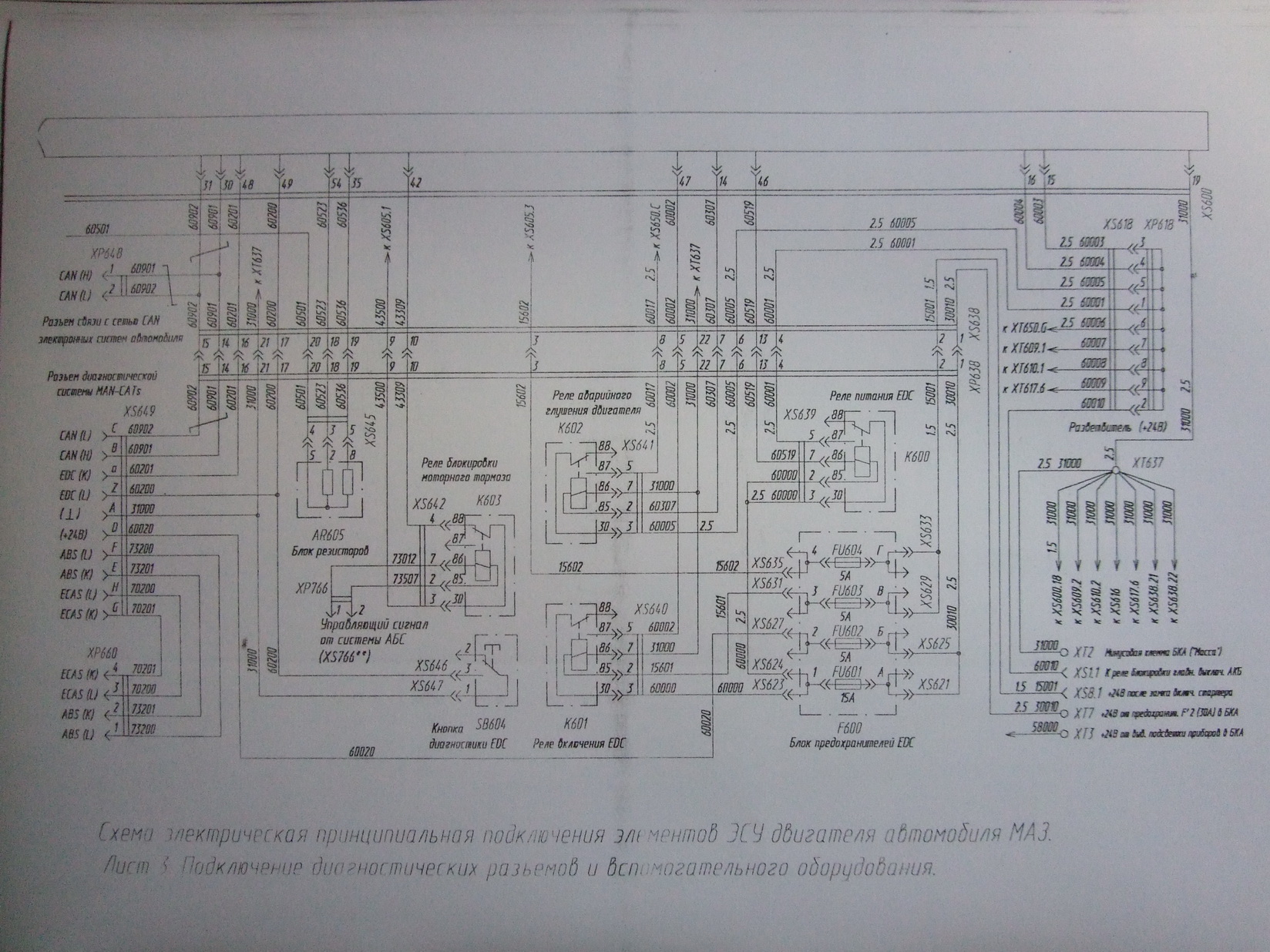

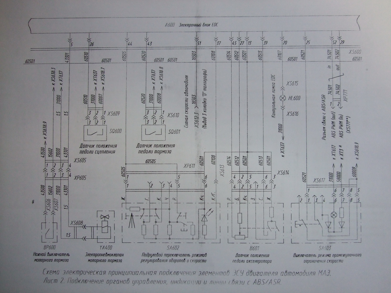

еще схемы идентичные от маза!заводиться при подаче минуса на регулятор! в чем трабл?

ЕСТЬ ЛИ ДРУГИЕ СХЕМЫ ОТ МАН С ТАКОЙ КОМПЛЕКТАЦИЕЙ! СИСТЕМА-EDC MS5.У МЕНЯ ИМЕЕТЬСЯ MAN WIS НО ТАМ В ОСНОВНОМ ТОЛЬКО НАЧИНАЯ С MS 6 И COMMON RAIL. ЖЕЛАТЕЛЬНО БЫЛО БЫ РАСПОЛОЖЕНИЕ ВСЕХ БЛОКОВ НА ЭТОМ АВТО...ЕСЛИ МОЖНО СКИНТЬЕ НА МЫЛО .....

Я и говорю . нужна схема замок зажигания -стартер -реле-блок!
зазор на датчиках коленвала большой. Попробуй завести с єфира без ручной помощи рейке.

спасибо -буду рад за схемы!и желательно расположение блоков реле.....пока я рыскал по форумам они поменяли другую аппаратуру-результат ноль!
Провода хорошо проверины??? разёмы непочернели??? при включении зажигания если замерять контроликой на выводах 1-2 относительно плюса,что происходит? тут пару вариантов,первое выходит ли сигнал из блока управления на передвижение рейки при включении зажигания и выходит ли она на большую подачу при поступлении питания на 50 клему? далие- как этот сигнал доходит до самого насоса!? проверять провода под большой нагрузкой,потому,как сопротивление магнитов очень низкое и если сичениее проводов поменялось(протертость,гниль,окисления) то пуска тоже непроизойдет,просто нехватит мощьности....
