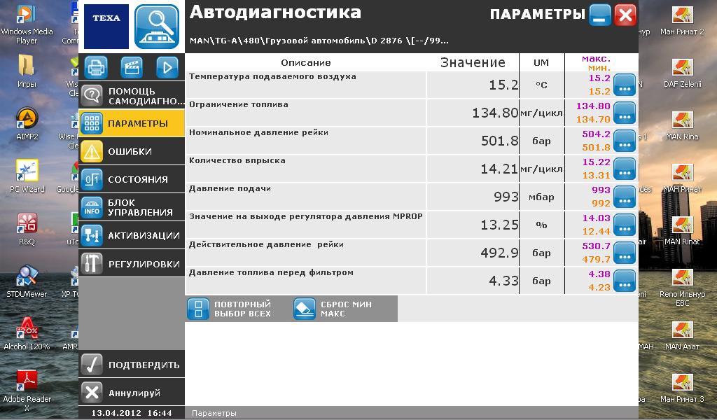

MAN TG-A 380 Ошибка: Потеря магистрального давления.
- Алмаз
- Сообщения: 173
- Зарегистрирован: Сб сен 10, 2011 11:19 pm
- Откуда: Росия. Татарстан. Набережные Челны.
Ещё скрин
- MAN Rinatik.JPG (109.18 КБ) 5980 просмотров

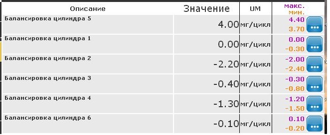

может я и не прав. Но сначала надо заменить все фильтра по топливной. слить отстой !из сепаратора и там посмотреть фильтр! Проверить топливопроводы на подсос воздуха!!! поднять кабину и посмотреть нет ли протечек. И температура хладогена на которой мереете балансировку(разлив форсунок) должна быть 50-70.
А когда без ручной подкачки не заводится то это однозначно замена насоса низкого давления. Т.Е. тот что из бака сосет!!!
а потом уже , если не поможет!, приговаривать форсунки!

Ребят по поводу баланса форсунок кто нибудь более подробно не раскидает по полкам? Мне лично кажется что в основном пятая форсунка ложает, может я не прав. Скрин снят на холостых оборотах при температуре двигателя 70 градусов.

Смотри! те которые с минусом то те подливают их блок пытается зажать. а та которая с плюсом не доливает! то на ту блок пытается добавить!
попробуй прогазовать машину, потом опять на холостые. занова смотрите баланс! если значения поменяются, станет по другому(на других форсунках) расклад с минусами и плюсами то за частую это означает что воздух в системе. а если останется так же то тогда начитать осмотр с пятой!
а как правило если одна форсунка начала мозг выносить то надо сразу клиента предупредить под роспись, что друг форсунки надо все менять а не одну!! Это сигнал что они подходят! а замена одной это временное решение проблемы!а то Вы поменяете одну а другие начнут все равно мозг грызть к Вам с претензией "вы не ту определили" и тут начнется.....
Изначально проверьте все необходимо минимальные условия! я в предидущем посте писал, а потом уже форсы приговаривайте!

Спасибо за полный ответ. Я так и предпологал.Alex57 писал(а):Смотри! те которые с минусом то те подливают их блок пытается зажать. а та которая с плюсом не доливает! то на ту блок пытается добавить!
