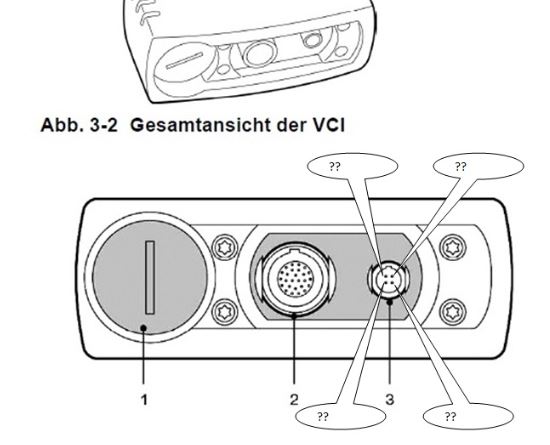

Может кто подскажет ???? Интерфейс DAF DAVIE XDc II (VCI 560) достался без этого шнурка
1 +5v
2 -
3 D+
4 D-
Что - где???????

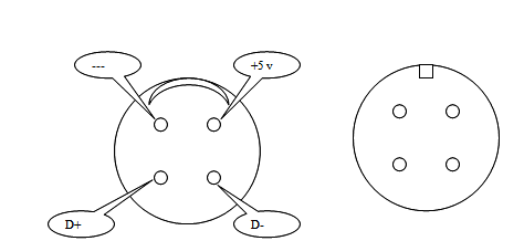

Как выяснилось есть 2 ??? типа этого разъема:
с ключем - полумесяц
- квадрат
для первого нашел, у меня к сожалению второй
ДЛЯ ИНТЕРФЕЙСА, для шнурка соответственно зеркально

второй вариант распиновка как и в первом \пришлось вскрыть\
